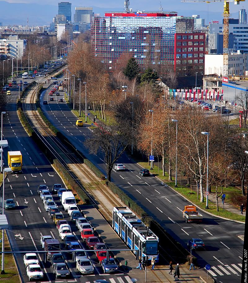

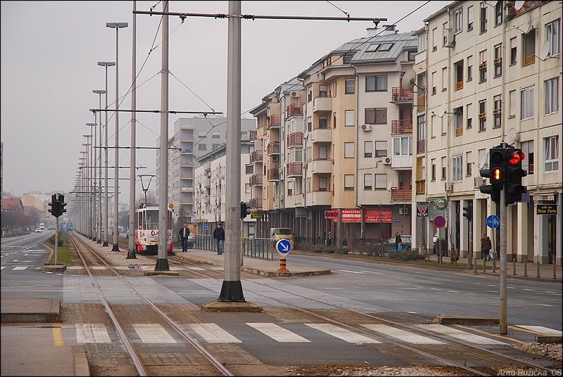

Еве како јас го замислувам трамвајот во Скопје. Шини стриктно одделени од останатиот дел од улиците на големите булевари. Најубаво решение е на средината на булеварот, каде што според мене има доволно место. Комфликт смее да има само на раскрсници или вртења. И важно е НЕКАКО (веројатно дивјачко решение на високи огради) или пак висока жива ограда да го попречат преминувањето на шините од страна на луѓе, точаци, кучиња па дури и возила, за да постигнеме брзина од 50-70 км на саат каде што има можности-а има затоа што и двата булевара се прави авении. На пример на Партизанска и Јане Сандански се урива жардињерата и се одзима крајниот десен дел на улицата, односно стазата за точаци. Т.е. 3те ленти за возила се поместуваат кон десно за да добиеме нешто вакво:
Со обезбедување на паркинг места кај Буњаковец, Лептокарија, НБМ, Транспортен Центар и Бисер, би се ослободила третата лента како и тротоари+патеки за точаци, кои сега и покрај својата ширина се нефункционални поради препреки (паркирани возила, реклами, распостелени трафики итн). Ова е значаен проект за градот и мислам дека треба темелно да се испланира и изведе, за да биде проточен и функционален.

Една проста математика
Просторот за трасата е по сликава отприлика ~ 9 м. + стојалиштето од ~ 2 м. значи ќе ни требаат ~ 11 м.
Мислам на ни еден булевар тоа го немаме
Можда може средишниот дел да го намалиме со тоа што контактната мрежа да е растегната низ цел булевар и да добиеме некој 2-2,5 м ?

  Quote Andrej_LJ Quote  Post ReplyReply #259 Posted: 04-Nov-2008 at 15:12
Видете, доколку ова биде главен столб на транспортот во Скопје (ако им е цел да биде брз и со голем капацитет) не е ни голем грев да се земе една цела лента од коловозите во деловите на булеварите каде што стварно нема место. Секаде се дава апсолутна предност на градскиот транспорт. Дури во Холандија (каде што имам живеено) стеснуваат булевари ако на пример од 2+2 на ТРАМ+1 || 1+ТРАМ. Во примерот на Партизанска (но само во деловите каде што навистина нема место) би можело да биде 2 || ТРАМ + TРАМ || 2 . Тоа е масовна практика. Мене ми е желба ова да биде навистина функционално и корисно.
  Quote Cloverstack Quote  Post ReplyReply #260 Posted: 04-Nov-2008 at 15:36
@ Vladimir
Мислам дека просторот може многу поефикасно да се распореди и искористи (стојалишта, столбови, луфта... евентуално пругите можат да одат и одвоено, а стојалиштата да бидат заеднички во средина) за ~9m да бидат повеќе од доволни. За разминување на два најшироки стандардни трамваи се потребни 5,2m на правец (на кривина повеќе, но стојалишта на кривина ионака не би требало да има, па би имало место да се поодалечат пругите и повторно да нема проблеми).
Инаку не стоиме така лошо со ширината на коридорите. Средишниот простор на постоечките булевари веќе обезбедува прилично добар дел од потребната ширина. На Јане Сандански има повеќе од доволно, На Александар Македонски има ~8m, На Партизанска, Кочо Рацин, Цветан Димов, Х.Т. Карпош, К.Ј.Питу по ~6m. Каде што на средината недостасува малку, би можело да се одземе од коловозната лента, а тоа би можело да се надокнади со поширување на булеварот странично, за што вообичаено имаме сосема доволно простор.
Единствен вистински проблем би бил во Ѓорче Петров, но таа улица (2х2) ионака според ГУП-от треба да го изгуби најголемиот дел од своето значење, па во иднина со дооформувањето на примарната сообраќајна мрежа не би имале проблем. Кога веќе го спомнав овој факт, треба да се нагласи дека и другите решенија според ГУП-от јасно налагаат дека трамвајот треба да го планираме по средина (Јужен Булевар, Крушевска Република...), каде што и е најефикасен.
