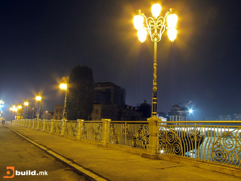

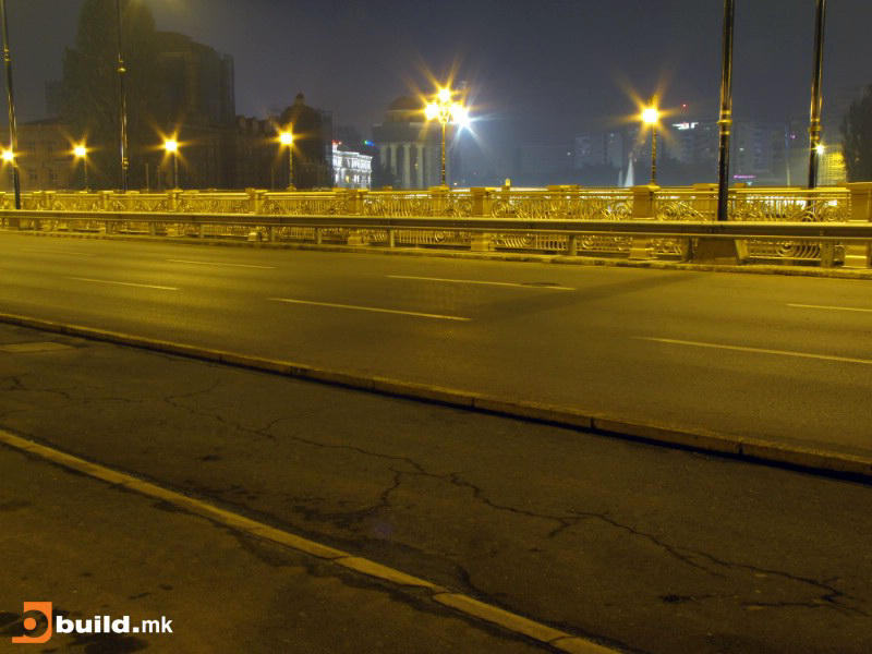

Мостот Гоце Делчев во ново светло
Градоначалникот на Скопје Коце Трајановски, во друштво на премиерот Никола Груевски, вечерва ја претстави новата ограда и новото осветлување на мостот Гоце Делчев. Ограда на мостот е изработена од жолто-златни цефкасти профили и е составена од 148 модули со должина од 3,6 метри и височина од 1,2 метри, поврзани со столпчиња со декоративна алуминиумска обвивка, високи по 1,35 метри. Вкупната должина на целата конструкција изнесува 600 метри (4 x 150 метри), додека тежината изнесува 27 тони, што според надлежните е во рамки на дозволеното оптоварување.
На надворешните огради на мостот се монтирани 26 канделабри од кои 20 се со по една светилка во форама на топка, а на шест има по пет светилки во облик на фенер. На внатрешната страна на мостот поставени се десет 10-метарски столбови за улично осветлување. Трупот на мостот е осветлен со нови 152 неонки во жолта боја, заштитени со маска и розетна. На двете страни од мостот поставени се и 76 рефлектори кои ги осветлуваат столбовите на оградата.
Реконструкцијата започна на 11 април годинава. Замената на оградата ја изведе фирмата „Бауер БГ“ и го чинеше градот околу половина милион евра, а осветлувањето го постави „Еклектра комерц“ за цена од околу 60 илјади евра. Првично беше најавено дека целиот зафат ќе чини 370 илјади евра. Идејното решение е на авторите Михајло Дранговски и Јован Радевски, проектот го изработи „Мегаплан“, а надзорот на градежните работи го вршеше „Градежен институт Македонија,“.

Добро банкината мора да остане, оградата на било кој мост не е за да изгледа убаво, туку првенствено да ги штити учесниците од сообраќајот од излетување, а во случајов во Вардар.
Барам некој да ми одговори, постои ли некакво испитување дали новопоставената ограда е од доволно цврст материјал за да додржи евентуален судар на возило во неа? Бидејќи живеам во близина на мостот, морам да кажам дека редовно се случува еднаш или два пати годишно некој возач да се судри во оградата и досегашната ограда се покажа како прилично издржлива без излетување од мостот, претпоставувам дека ГИМ правел испитувања, но дали е обрнато внимание на ова прашање.

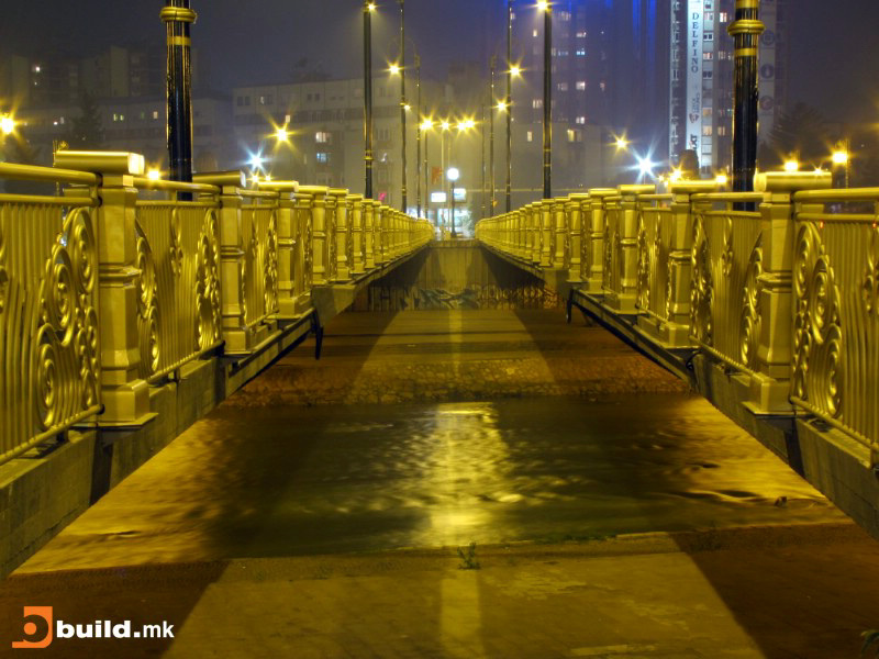

  Quote lslcrew Quote  Post ReplyReply #207 Posted: 24-Oct-2011 at 00:33
Има една работа од изведбен карактер што малку не ми се допаѓа, а тоа е што столпчињата треба да претставуваат бетонски столпчиња, а се всушност шупли лимени форми, ова најверојатно заради тежината што се внимаваше. Внатре може да има некое железо заради стабилност и цврстина, ама обликот е шминка. Кога веќе го правиш да биде камено, направи го камено, само тука и неможеше.
Е сега во врска со неговата статика нешто. Дали е преголемата цената што ја плаќаме за модерноста на овој мост со тоа што само неколку децении после неговата изградба требаше да се плаќа реконтрукција на сајлите внатре и затегањата. Па камени мост како контратип екстремен случај за споредба е пред којзнае колку векови па што се не преживеал и ете стои. Не ми е муабетот дека треба да градиме камени мостови, ама со денешните технологии има далеку пооодржливи решнија, па барем уште два столба доле да имаше големи ќе беше многу поефтино како решение и немаше да треба данеска да мислиме дали ќе се променела тежината од ред на килорами, а пак да се задржи модерен дизајн, без разлика дали е за естетика како сега, или утре кога ќе треба некои тешки цефки да спроведеме. Скапо ќе ни се удри од глава тој краен минимализам, ќе треба во скоро време да си бараме оддржливо решение при следната реконструкција односно друго статичко решение. Ова веќе една мислам дека го имав изложено како проблем.

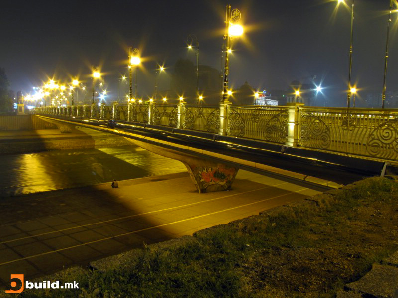

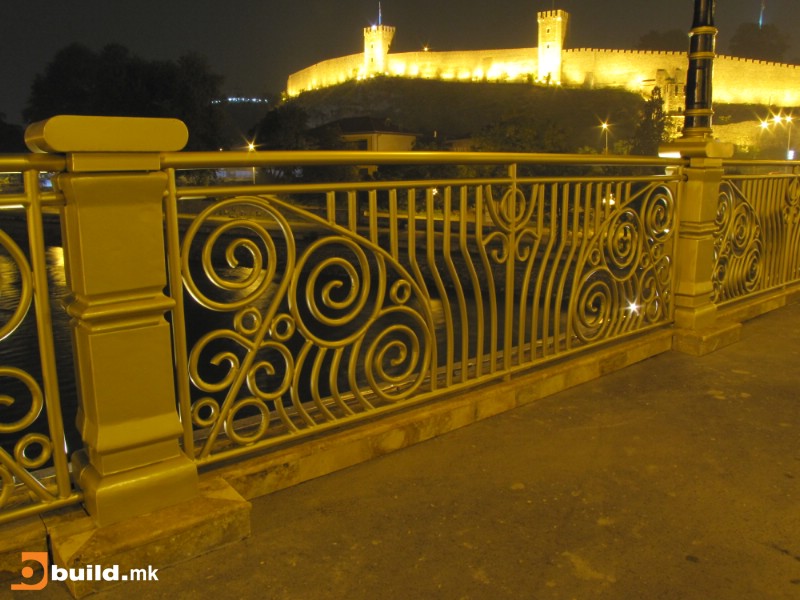

  Quote pbanks Quote  Post ReplyReply #210 Posted: 24-Oct-2011 at 10:10
Да додадам нешто кон муабетот за мостовите. Не постои мост кој не треба да се одржува. Комплексни конструкции како Golden Gate Bridge на пример имаат цело претпријатие кое се занимава со тоа (ако не се лажам на еден документарец се спомна за тековно вработени 100на луѓе).
Ниту Гоце Делчев, ниту Камени мост не се исклучоци а дали/колку истите се одржувале говори само за нашиот однос кон нив.
Во врска со оградата. Гледано од страна на коловозот делува како уште една кичозна епизода на СК2014. Фактот дека има изобилство на осветлување е секако позитивна страна.
Но гледано од страна (слика бр. 6) убаво се доловува колку овој мост е нагрден. Дизајнот на оградата на страна (бојата, цевките итн...),  оградата е многу висока (по примерот на веќе поставените огради на мостот кај НБРМ) и комплетно ја нарушува неговата грациозна линија.

НОВА ОГРАДА И ОСВЕТЛУВАЊЕ ЗА МОСТОТ „ГОЦЕ ДЕЛЧЕВ“
Градот Скопје ја заврши реконструкцијата на заштитната ограда и осветлувањето на мостот „Гоце Делчев“. Денеска /23.10.2011 година/ мостот го посетија градоначалникот на Град Скопје, Коце Трајановски и претседателот на Владата на Република Македонија, Никола Груевски.
Старата ограда на мостот беше демонтирана во вкупна должина од 600 метри (4 пати по 150 метри). Новата ограда на мостот „Гоце Делчев“ е изработена од цевкасти профили (Ф 32 – 60 милиметри). Оградата ја составуваат 148 монтажни елементи (модули) со должина од 3,6 метри и височина од 1,2 метри, коишто се поврзани со столпчиња. Столпчињата се високи 135 сантиметри и имаат декоративна алуминиумска облога. Реконструкцијата на заштитната ограда на мостот „Гоце Делчев“ ја изведоа екипите на градежната фирма „Бауер БГ“, а за овој проект Градот Скопје потроши околу 30 милиони денари. На надворешните огради на мостот се монтирани 26 канделабри (по 13 на секоја страна) при што на 20 е поставена по една светилка во форма на топка, а на шест (на краевите и на средината на мостот) се поставени по 5 светилки во облик на фенер. Овие светилки се во жолта боја и служат за декоративно осветлување и за осветлување на тротоарите. На десетте 10-метарски столбови до внатрешните огради на мостот се поставени нови посовремени светилки, на декоративни конзоли. Столбовите се бојадисани со согласност со бојата на оградата и на канделабрите - рече градоначалникот Трајановски на промоцијата на новата ограда и осветлувањето на мостот „Гоце Делчев“.
Тој додаде дека за осветлување на трупот на мостот се заменети постојните и нефункционални неонки и се поставени нови, 152 неонки со жолта боја. За амбиентално осветлување на контурите на мостот поставени се 76 рефлектори POWER LED 3,5 W кои што овозможуваат до израз да дојде светло златната боја на столпчињата од оградата на мостот. За осветлувањето на мостот „Гоце Делчев“ се погрижија екипите на „Електра-комерц“ Скопје, а за реализација на овој дел од проектот Градот Скопје одвои 3,7 милиони денари.
