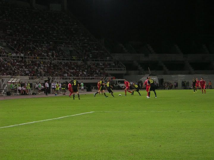

Ова последнава слика не знам од која утакмица е, ама личи како од зандана да е, а не од место каде што може да настане паника...Господ не чува до сега....

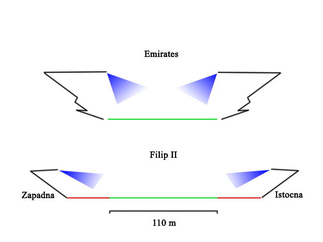

Dave, јасно дека има стадиони со вакво или онакво осветлување, ама не може да се влечат директни паралели. Аголот под кој што се насочени рефлекторите на Emirates е сосема поинаква приказна од Филип Втори. Разликата е прилично голема особено на трибините за кои дискутираме овде (оние позади головите). Кај нас тие трибини се прилично подалеку од теренот, прилично се пониски, а ниту покривот не ни е со комплетна должина:
Рефлекторите можеби не се „супернова“, ама секако е непријатно да ти блешти во очи, без разлика дали е подифузен или не, сепак е рефлектор и мора да блешти за да може да осветли некоја површина на десетици метри растојание. И не станува збор само за публиката, туку и за играчите. Исто така доколку осветлувањето би било под мал агол, тоа би се одразило на интензитетот и квалитетот на осветленоста на теренот. Не за џабе на стадиони со мали трибини рефлекторите се поставуваат на столбови (без разлика дали се работи за современи и покриени стадиони).

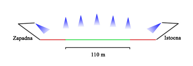

Мада и јас цело време се држев за една глупава логика во досегашните дискусии, без да размислам дека веројатно сноповите на поединечните рефлектори се прилично ограничени во одреден правец. Така да главнината на теренот на Филип Втори може да биде осветлена од поблиски и повисоко поставени рефлектори, а доколку евентуално постават рефлектори на средината на источна и западна, тие би биле воглавно за атлетските полукругови. Еве една груба шема:
Се разбира во право си дека постојат норми и стандарди за овие работи и Филип Втори сигурно се прави според нив, но нормите гарант не се фиксни туку се распон и лично не би сакал да заглавиме во некоја долна сива зона на тие норми.
