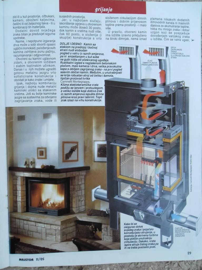

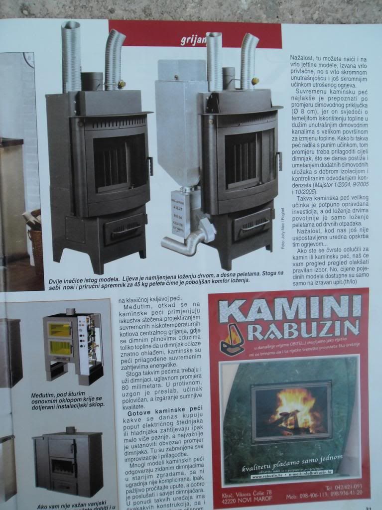

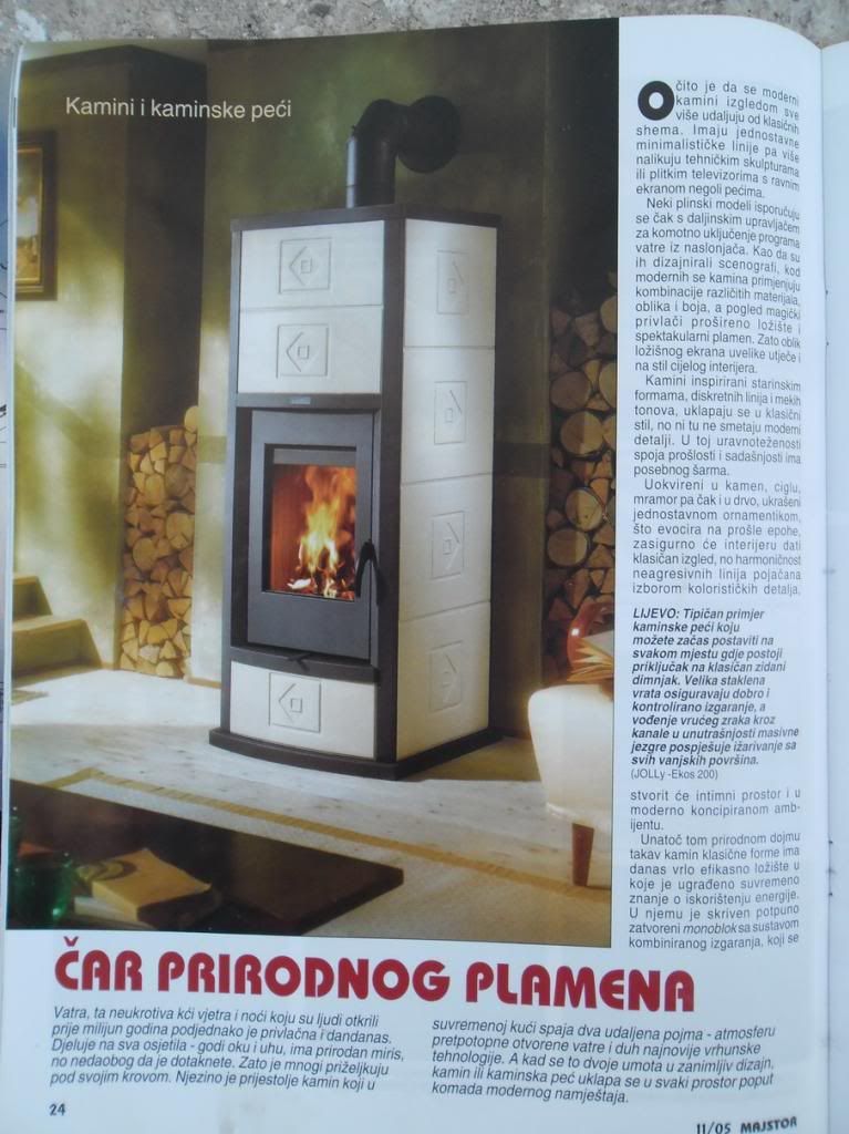

Протагорист-дужиш пиво за копањето во прашина во подрумот.Еве што пишуваше во Мајстор пред 7-8 години за камини,коефициенти на искористување,и нешто има и за оџаците
