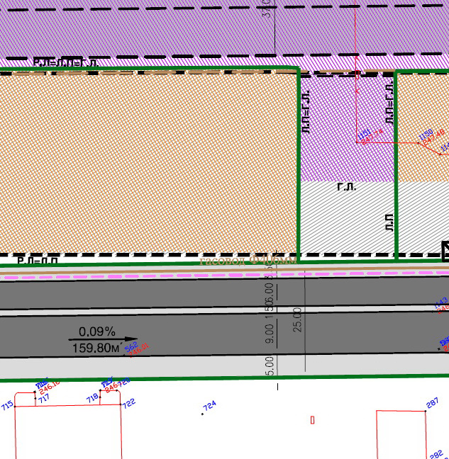

Според последните планови, предвидена е сообраќајница со 3+2 ленти, со одвоени коловози. Очигледно концептот е за еднонасочна улица, каде тие две дополнителни ленти всушност претставуваат колекторска улица. Арно ама самата улица Железничка е колекторска улица (за Јужен булевар), така што овој колектор за колекторот е само уште една капка во океанот глупости кој го удави рационалното планирање на градот.
На господата „планери“ очигледно не им е јасно која треба да биде улогата и како треба да функционира улицата Железничка. Но како што кажав, ова е само една капка... Каква прекрасна основа за оптимален инфраструктурен развој имаше овој град (благодарение на просторот што го создаде земјотресот и квалитетното постземјотресно инфраструктурно планирање), а каква колосална и непоправлива штета му се прави во последниве години, тоа е ужасно!
BTW во правец од Водњанска кон Бихачка, вклучувајќи го јужен булевар, вака би имало 8 или повеќе ленти во еден правец, сконцентрирани во практично еден сообраќаен систем. Како со секира да ги делкаат урбанистичкиве планови...
Се надевам дека е јасен извадокот од ДУП-ов:

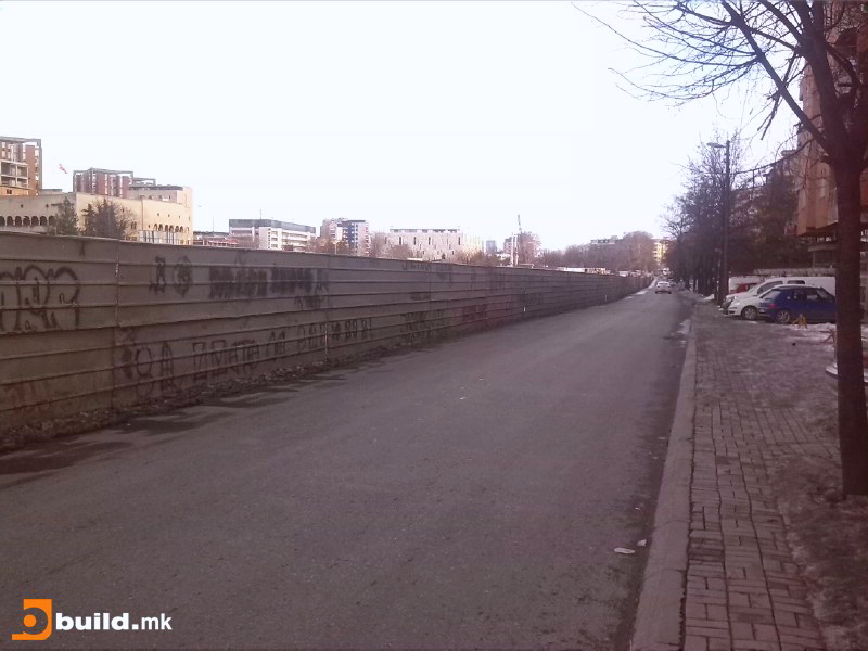

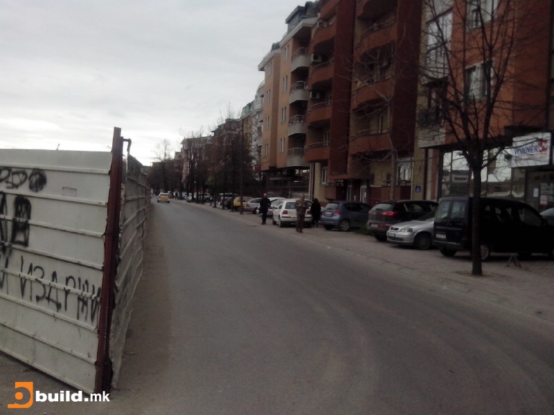

Знае некој од кога е узурпиран тротоарот и дрвјата се исечени?
  Quote gjoko Quote  Post ReplyReply #12 Posted: 28-Sep-2014 at 23:18
тука тебаше нели трета трака да се прави
  Quote Cloverstack Quote  Post ReplyReply #13 Posted: 30-Sep-2014 at 21:50
Тука трета лента веќе си имаше - две ленти се користеа за возење, а една за паркирање. Инаку ситуацијата беше невообичаена затоа што паркирањето се вршеше на левата лента (бидејќи од десната страна паркирање се практикува на тротоарите).
Проектот што сега се реализира опфаќа дополнителен коловоз со сервисна коловозна лента и со паркинг лента (вкупна ширина од 6 метри) и разделна жардиниера поставена помеѓу ул. Железничка и новиот коловоз.
  Quote alexsend Quote  Post ReplyReply #14 Posted: 01-Oct-2014 at 07:28
Којзнае дали се извршуваат градежни работи зад тарабите...
  Quote Cloverstack Quote  Post ReplyReply #15 Posted: 07-Jan-2015 at 02:11
Зад тарабите ништо особено... Не знам зошто им требаше оградувањето на лентата за паркирање и сечењето на дрвјата кога веќе не почнаа веднаш со работа. И едното и другото можеше сите овие месеци да си ја врши улогата и да биде оставено за ден-два пред вистински да почнат со работа.

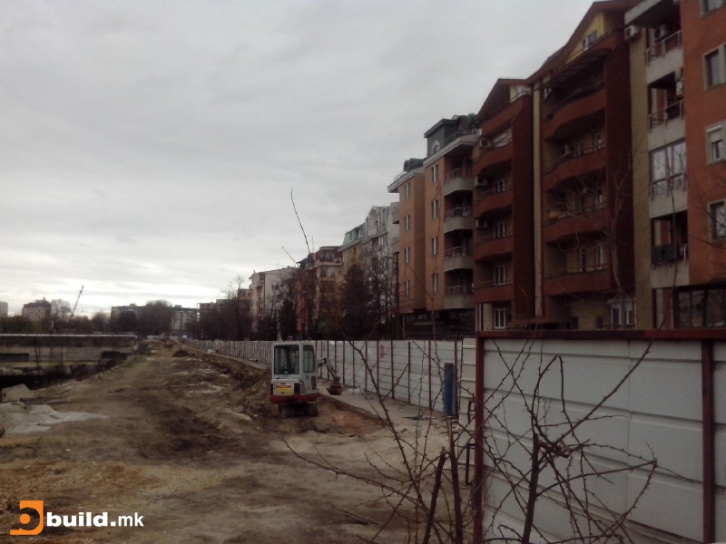

  Quote jyvation Quote  Post ReplyReply #17 Posted: 01-Apr-2015 at 23:10
Четири месеци доцни проширувањето на улицата „Јордан Мијалков“
Започнат со изведба на почетокот од јули 2014 година, проектот за реконструкција и проширување на улицата „Јордан Мијалков“ во центарот на Скопје сè уште не е комплетиран. Реализацијата на овој инфраструктурен објект доцни веќе четири месеци, со што е пролонгирано и надминувањето на постоечкиот сообраќаен метеж што секојдневно се создава на оваа сообраќајница во близина на Клиничкиот центар. Од Градот Скопје за „Билд“ велат дека одолговлекувањето со градежните работи е поради временските услови кои влијаат врз намалување на интензитетот на планираните активности.
Градските власти се надеваат дека реконструкцијата и проширувањето на улицата „Јордан Мијалков“ ќе заврши до крајот на мај. Периодов паралелно се работи на реконструкција на комплетната водоводна мрежа со сите постојни приклучоци и на дел од канализационата мрежа. Во претстојните месеци ќе се изврши изградбата на трета коловозна лента со улично осветлување, но и на сервисна коловозна лента со паркинг. Коловозот на оваа скопска сообраќајница се проширува на потегот од крстосницата со улицата Герман до пред крстосницата со улицата Павел Шатев, во должина од 750 метри.
Финансиската конструкција за проширување на улицата „Јордан Мијалков“ изнесува 47 милиони денари. Изведувач на градежните работи е фирмата „Пелагонија“ од Гостивар, додека јавното осветлување ќе го постави фирмата „Дигитал“ од Струмица.
http://www.build.mk/?p=43911
