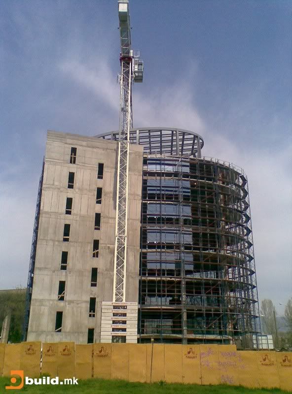

Ако некој тука се разбира од метални конструкции (ова мислам дека е смер на машински факултет но архитектите и инженерите сигурно се запознаени исто така потемелно) ќе ве молам да ми објасни некои работи околу кондтрукцијата.
Прво ме интересира дали е тоа полно железо или се само обични профили. Ме интересира зато има потреба од толку густа мрежа која уствари ќе дојде како покрив на последниот спрат. Исто така мене ми изгледа дека оваа конструкција како да има шанси да клапне на една страна, на некој начин кровот да легне на страна доколку сите метални столбови се придвижат кон идна страна.

Периметарот на елипсата е веројатно кутиест профил, додека “столбовите“колку што можам да забележам се виткани "I" профили. Делот со клапнувањето не го разбрав баш но за густата мрежа претпоставувамм дека ќе биде втор спрат во куполата, бидејќи тој растер на попречни профили што се гледа на фотографијата, не можам да го толкувам на некој друг начин, со што се губи поентата на куполата, бидејќи тоа не е веќе купола, туку некој квази масарден кров....

Под поимот "да клапне" мислем цела кострукција некоја надворешна сила (константен ветер, статичка неисправност, недајбоже земјотрес) да ја придвижи платвормата настрана и на некој начин села платформа да "легне" врз сопствените столбови од едната страна. Ме разбираш или да цртам?!

аха... па да се надеваме дека статичарите тоа фино го стокмиле, и мислеле на се. сега во оваа фаза навистина изгледа нестабилно, јас навистина се надевам дека ќе додадат спрегови за укрутување иначе стравот за “клапнување“ е сосема реален....

Не само што изгледа нестабилно туку и лабаво изгледа. А истиов проблем сум приметил на други конструкции (ајфелова кула, милениумски крст, спортскиве сали) секаде се решава со дијагонали повеќи два столба и се формира квадрат цврт кој потоа тешко би можел да стане ромб!

Спрег=с-м на дијагонали. Така обично се решава крутоста на странични товари и кај дрвените конструкции. Пак ќе речам, се надевам дека статичарите тоа го стокмиле како што треба.
мене повеќе ме интересира како ќе изгледа вториот кат во елипсоидот, и како ќе ја обложат со стакло целата конструкција... дали тоа ќе бидат рамни плочи, со што ќе се добие закривеност со мала резолуција (повеќе ќе личи на некој полигон) или ќе употребат виткано стакло за да добијат навистина мазен ефект. Останува да видиме...

Јас не очеуквам некое виткано стакло бо никој случај. Да беше правилна топка може и ќе видевме поради поедноставноста. Вака ќе треба некои многу сложени форми. Може нешто да биде минимално обликувано колку да пасува на профилите иаку нешто посебно не очекувам.
Сигурен си ќе има уште еден кат Question Пошто горниот дел не ми изгледа рамен .... или да не мислиш внатре во самата метална структура Dunno

Па мислев дека прават плоча за меѓукатна конструкција, бидејќи гледајќи ги лачните носачи, ми изгледа(ше) дека во “куполата“ може да собере два ката. На сликата од пбанкс не се гледа најдобро, но колку што ја гледав пред некој ден, во таа мрежа од профили нема “дупка“ за скали, што ме тера да мислам дека или металната конструкција никад нема да стане купола(ќе си остане вака потсечена), или во куполата ќе има плафон(што би било искључително глупо)
