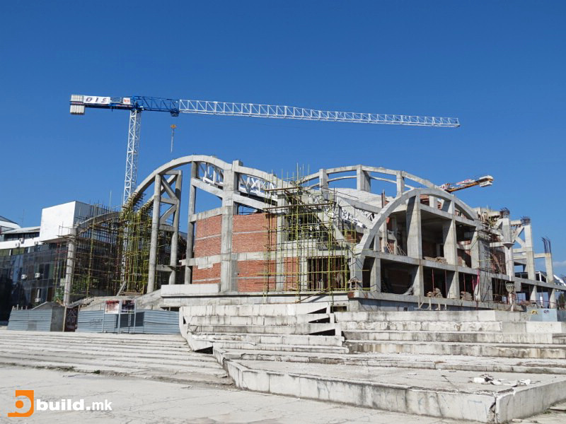

Hmmmmmmm sega gi gledam slikive moze se postari, no najinteresno mi padna ovaa slika, sto ne sakam da se razvlece diskusija i da otidne off topik, alii ako predhodno  citav komentari postoeckata filharmonija  opera i balet, ako e nekoja kocka kup beton frlena na toj prostor i izgleda kako nekoj vselenski brod. Togas sakam da prasam ako togasnite arhitekti gradezni inzinjeri izveduvale maloumni formi na objektite sto nemaa nekoa funkcija na objektot ( tipicen primer e postata na kupolata viseckite hroizontalni stolbovi) i gi izlozuvate na kritikia, sto da recem za ovie iksovi od stolobovi postaven, kakva sodrzina froma i funkcijaa imaa na ojektovRoll%20eyes

Значи не сум градежен инжинер ниту пак архитект сепак објектот според мене е чиста импровизација. Се гледа дека архитектот исфрлил проект кој ги надминува можностите на нашите градежни компании , поточно реализаторските способности. Според мене вакви форми, лакови и полу лакови се изработуват на земја а потоа се монтират на основите. Исто така контрсукцијата би требала да биде комбинација на метални профили и евентуално малку бетон а не вака ѕидање на лице место како да се работи за некоја приватна куќа иако и куќите веќе не би требало да се грата со вакви методи.
Ако грешам слободно исправете ме со некое постручно мислење.

Ucam gradezen i znam sto e statika, ima dva stolba od koj edniot nema nikakov tovar i nikakvi sili koj dejstvuvaat , a vkrstuvaat resetki na nego i toa betonski koj sili se razbivaat... aj da ne mudruvam Smile

Драган незнам зошто мислиш дека темата ќе отиде оф топик ако се продискутира од стручен аспект за статичката како и практичната изведба на објектот.
Мое лично мислење е дека таквите дискусии се многу продуктивни но оставам да се изјаснат администраторите.

за статиката едно е сосема јасно.доколку и во само еден чвор(место каде се спојуваат повеќе од еден носач или столб) се јави дисбаланс на сили,т.е. збирот на силите е различен од нула,објектот ќе падне и тоа сигурно.кога ќе се дооформи целиот објект,тогаш треба да е статички стабилен.ако не е ќе гледаме чудо во среде скопје

tocno deka treba da bide nula, noo moze sum u pravo no moze i gresim ja se uste nemam praksa Smile i uste treba mnogu da osoznavam za da zborim so fakti. no samo mi padna cudno i napraviv edna konmapracija deka mnogu objekti sto se izgradeni porano imaat dotatoci koj ne vlijaat na sodrzinata na objektot, a ovde moze i korisni se kako sto kultuzin kaza deka se raboti za hiperbolicen i polukruzni laci pa na niv sekogas treba da se dodavaat stapovi za da se izramnat silite so nula, no ipak ovde jas gi razgleduvav kako gerberova greda na koj dejstvuvaat samo aksialni i vertikalni sili, a ne kako langerova i da se ispituvaat sili vo stapovi Big%20smileBig%20smile

да не заборавиме дека над сево ова треба да се постават куполите кои на допирнитите точки ќе предизвикуваат моменти на сила кои треба да се вметнат во равенката на чворот
