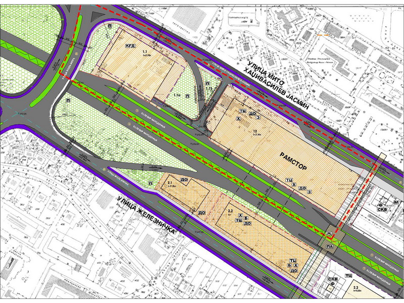

Еве ова го објави министерството за транспорт и врски како дел од тендерот за хотелот позади Рамстор.
Јасно се гледа Јужен Булевар, а имаш дури и димензии... На средина се оставени цирка 8 метри.
Јас на планов имам бројни замерки, ама конкретно за ова што праша ти, нема потреба да стравуваш Smile

значи нована уличка до рамстор е привремена? како што читам од планот, тоа треба да биде тн. пешачка улица....
  Quote Cloverstack Quote  Post ReplyReply #28 Posted: 13-Dec-2007 at 02:15
Да привремена е, додека се гради НЛБ и околу НЛБ некои работи...
А излезот ќе се врати на стара локација и ќе биде дел од клучката. Само како што можеш да приметиш, го имаат збутано на помала површина, ваљда затоа што Рамстор ги сакал тие неколку десетици квадратни метри за свои потреби Roll%20eyes. Сега треба да добиеме технички полошо сообраќајно решение, само ради ќеифовите на приватни инвеститори кои ионака земјата ја купија речиси за џабе Bash
