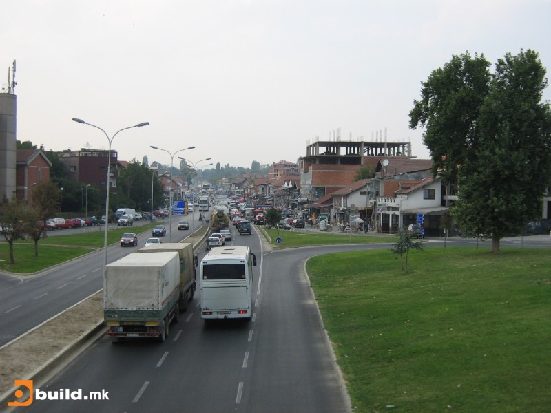

И покрај пуштање во употреба на скопската северна обиколница, кај пластичариве гужвата остана голема.
Додека никој ништо не превзема, дивоградби (можеби „легални“ дивоградби) никнуваат како печурки и реализацијата на Северен Булевар (кој очигледно ни е потребен што побргу, како впрочем речиси се што недостасува од примарната сообраќајна мрежа) се повеќе се комплицира.
Надлежните не само што не се замараат со покренување на такви стратешки проекти, туку не сакаат ни со мал прст да мрднат пред очигледното узурпирање на трасата. Полни им се устите за Скопје „метрополата“, ама не знам каква метропола ќе бидеме во 2020 или 2030 со вакви тесни грла и урбанистички ругла, на места каде што требало да бидат главните сообраќајни врски.
Date Posted: 13-Sep-2009 at 14:45
