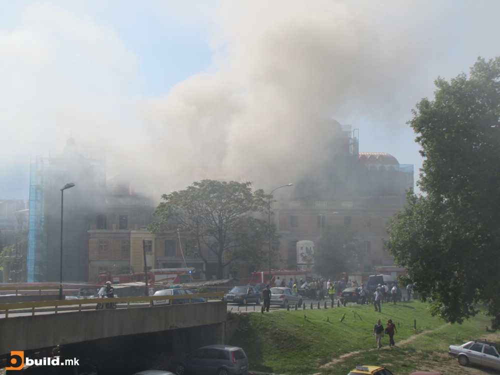

  Quote axel Quote  Post ReplyReply #530 Posted: 04-Oct-2011 at 13:15
ОБНОВЕНО: Дрвениот покрив се запалил при заварување?
Нема жртви ни повредени во пожарот на покривната конструкција од театарот во изградба во Скопје. Противпожарната екипа пред малку ја совлада огнената стихија, која околу пладне го зафати горното десно крило на објактот.
Неофицијално постои сомневање дека пожарот избувнал при вршење на заварувачки работи.
Фотографиите ни ги испрати читател на „Дневник“, а направени се о зградата на Телеком. Нашата екипа е излезена на терен и собира информации за причините и штетите од пожарот. Меѓу загрижените набљудувачи на настанот ги забележавме актерите Никола Ристановски и Драгана Костадиновска и режисерот Александар Поповски.
За да се информира од прва рака за настанот на лице-место пристигна премиерот Никола Груевски (кој беше на пат за Бардовци за да присуствува на дел од снимањето на филмот „Трето полувреме“), а покрај објектот можеа да се забележам и првите луѓе на Министерството за култура, министерката Елизабета Канчевска-Милевска и заменикот Драган Недељковиќ.
- Истрагата за причините за пожарот е во тек. Знаеме дека избил на дрвната потконструкција која се наоѓа над мутимедијалната сала, а врз која има и бетонска плоча. Затоа, матерајалната штета ќе биде незначителна. Поради спецификата на материјалот, чадот ќе го има уште, зашто долго чади, но огнот е изгаснат. Објектот е целосно осигуран и штетата ќе биде целосно надокнадена - изјави Борјанка Серафимовиќ, стручен надзор на изградбата на театарот.
Изведувач на објектот е „Бетон - Штип“.
http://www.time.mk/read/764bfa0af0/8bbcb58ab8/index.html

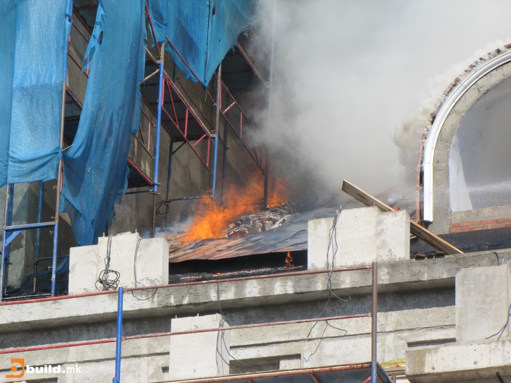

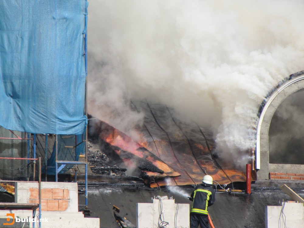

12 години јас работам како истражител на пожари,и иако е неблагодарно да се дават претпоставки за причината,барем од колегијална страна,ипак моја претпоставка е дека при процесот на лемење,не како што кажуваат заварување, на бакарните табли од висока температура се има запалено терпапирот(хартија премачкана со катран) кој е претпоследен слој на кровот.имено за лемење на бакарните табли се употребува т.н. `турбо лет лампа` која како погон користи пропан-бутан но го испушта под повисок притисок.при лемењето едноставно морале да користат подметач од порцелан или нешто слично

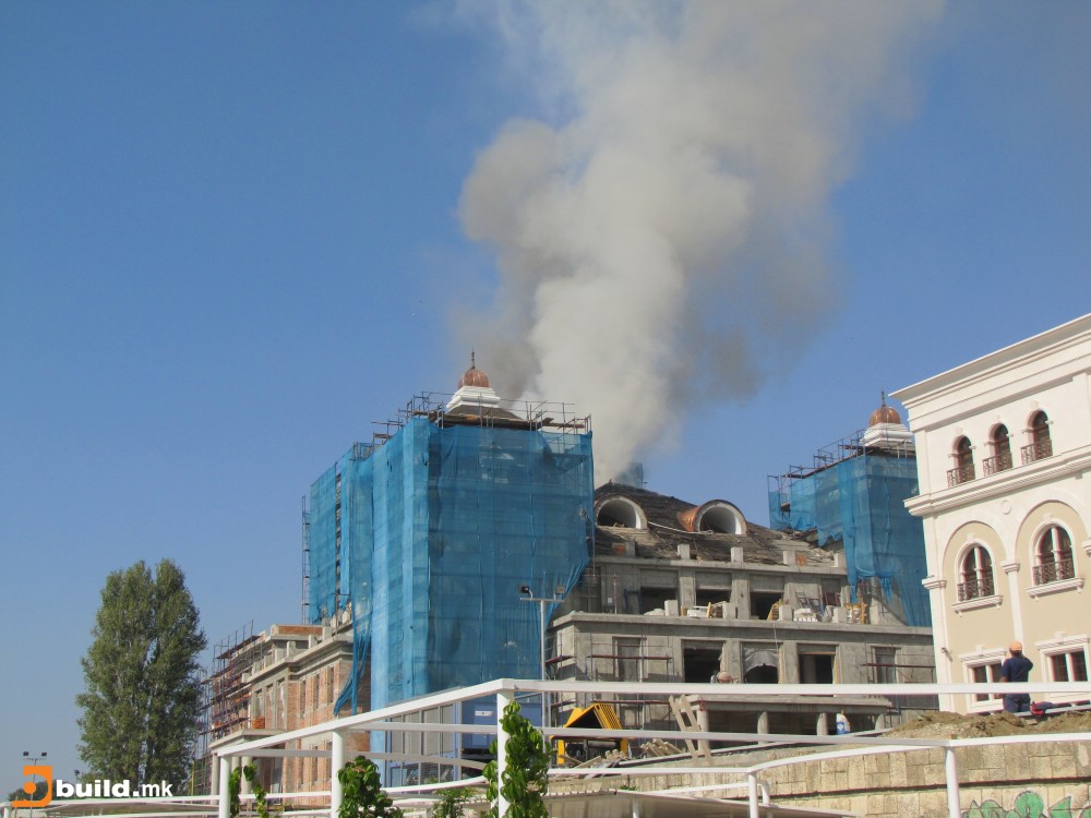

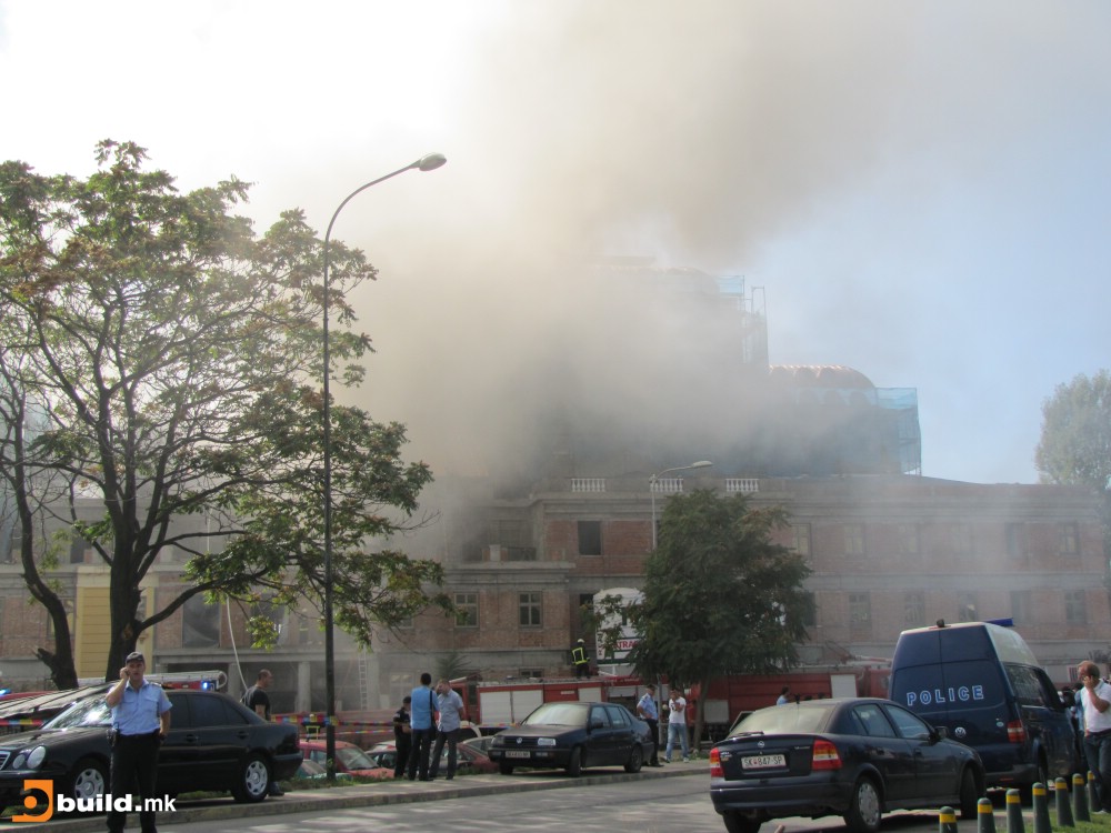

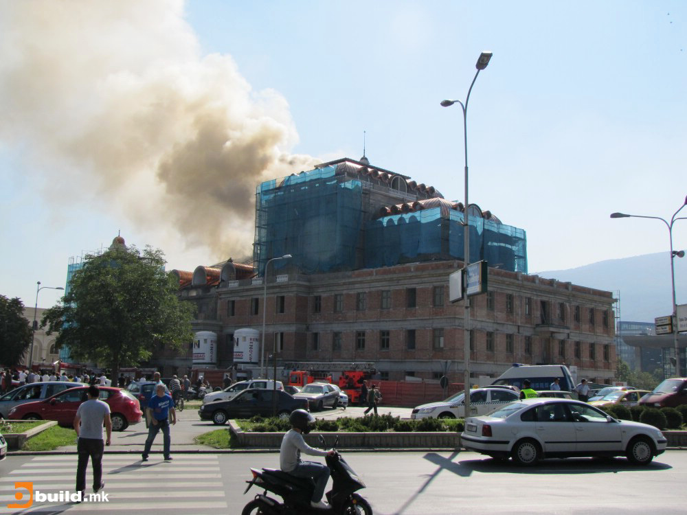

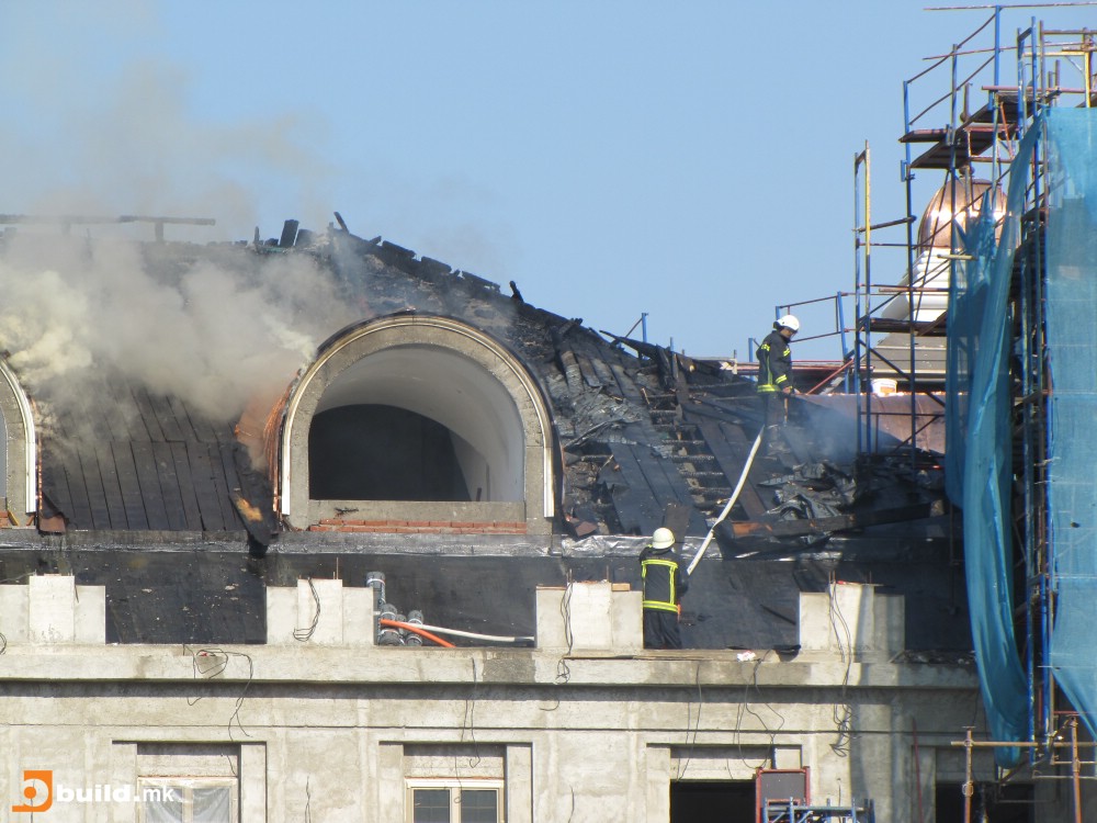

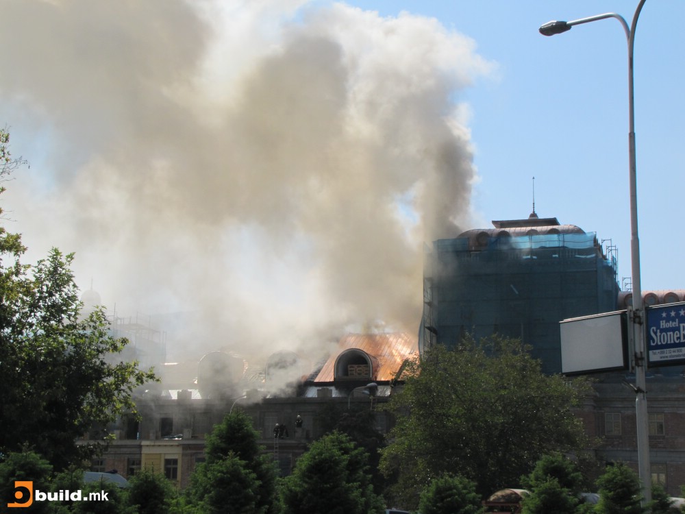

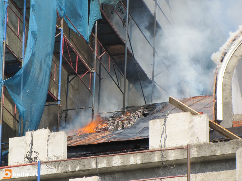

  Quote Cloverstack Quote  Post ReplyReply #538 Posted: 04-Oct-2011 at 17:54

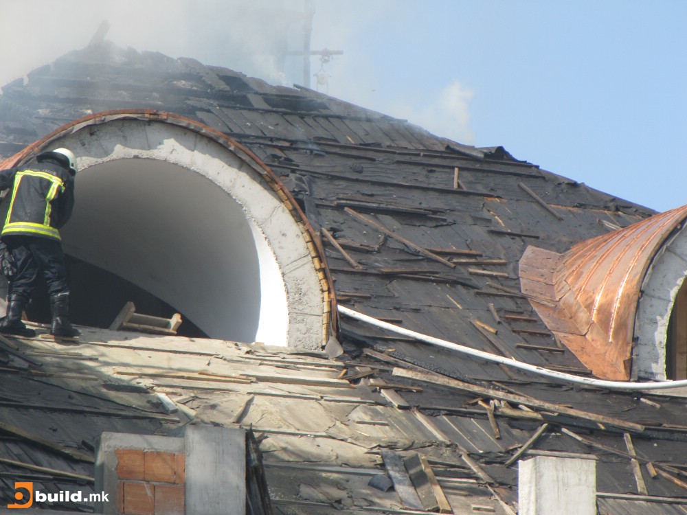

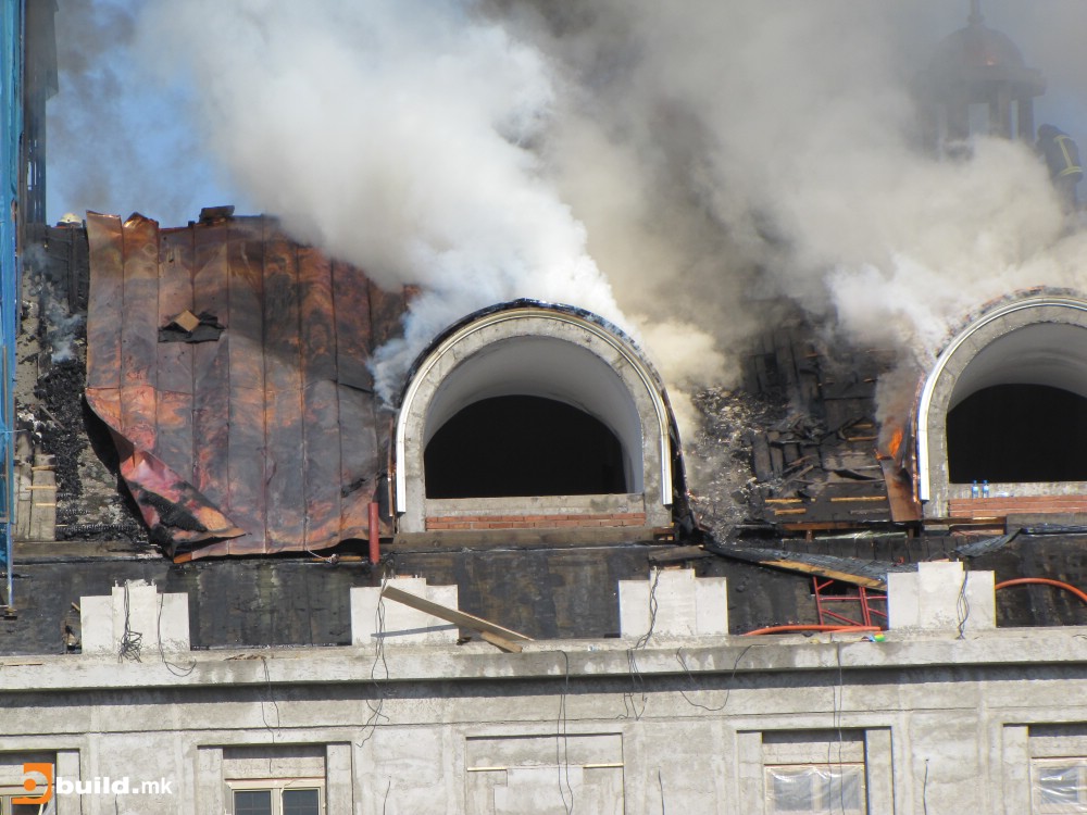

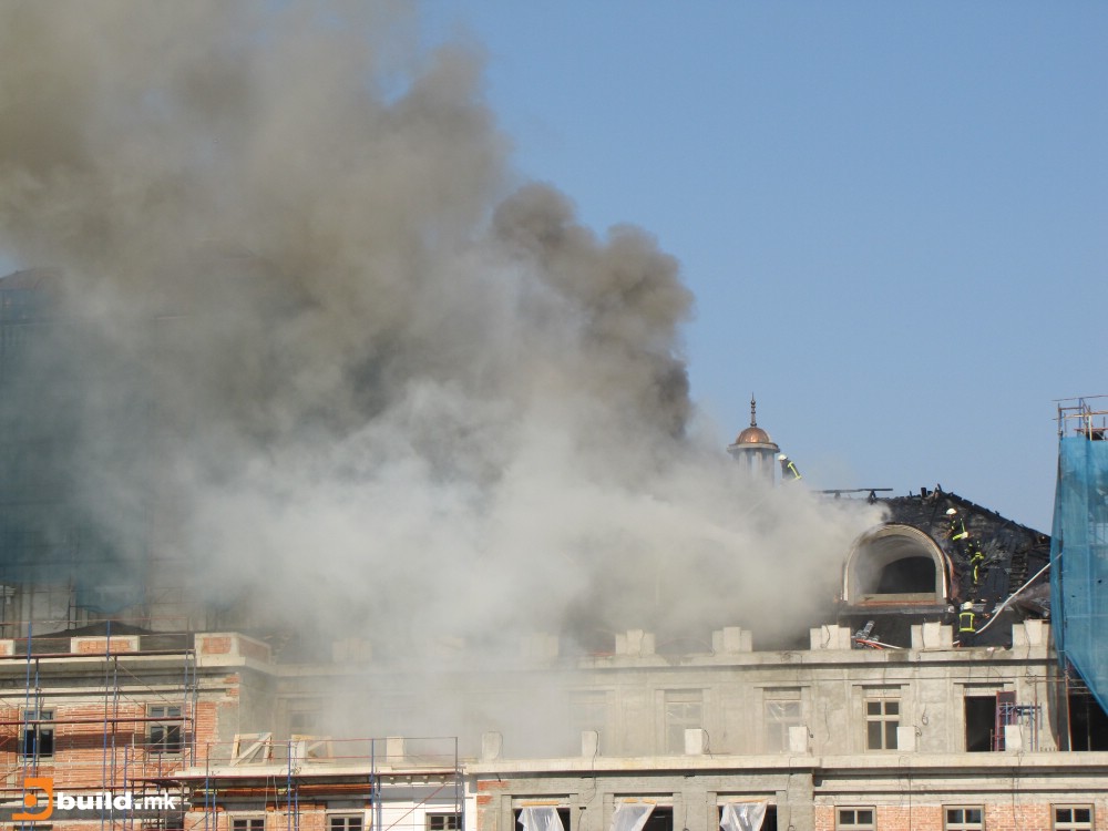

11
12
13
14
15
16
17
18
19
20
21
