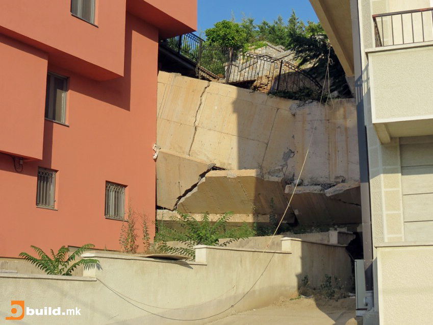

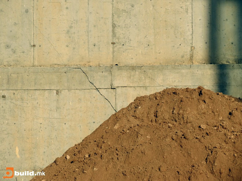

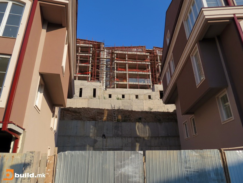

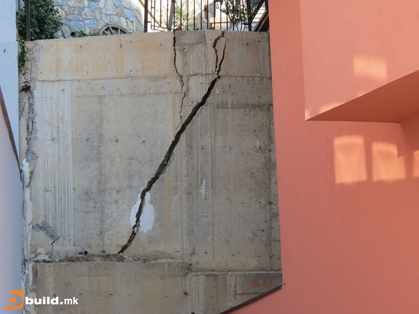

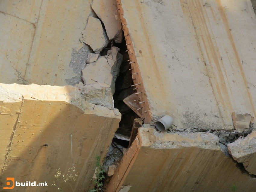

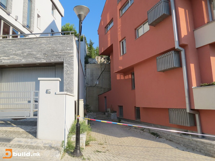

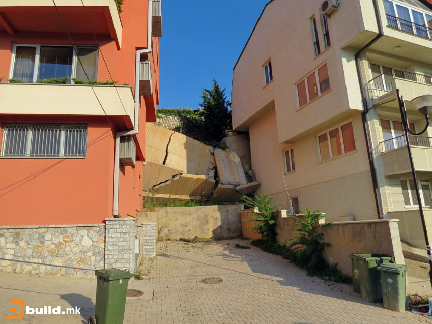

Потпорниот ѕид попуштил на оваа локација (и по неколку десетини метри лево и десно):
41°59'2.50"N  21°25'16.42"E
Originally posted by xnx
kolku sto mozam da vidam od srsheniot zid, vo nego nema armatura, tuku samo beton.

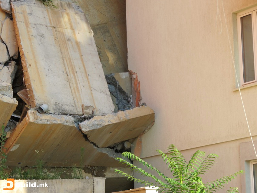

Има арматура, но очигледно не е адекватна, или нешто друго не е адекватно. Дали ќе дочекаме да се лоцира одговорноста? Не верувам... Впрочем уривањево не е никакво изненадување, многупати се предупредуваше токму за оваа опасност, но никому ништо. Еве и на форумов имаме архивирано еден интересен текст токму на оваа тема и токму за овој потпорен ѕид:
http://www.build.mk/forum/forum_posts.asp?TID=684&PID=96475#96475

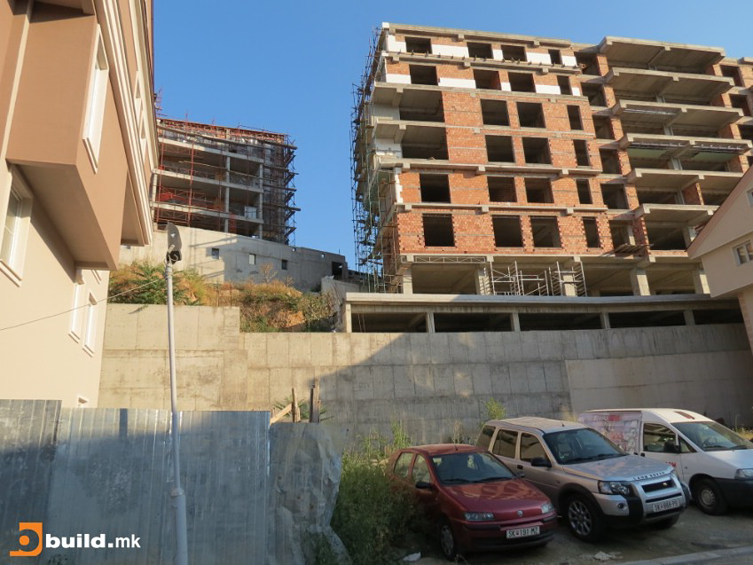

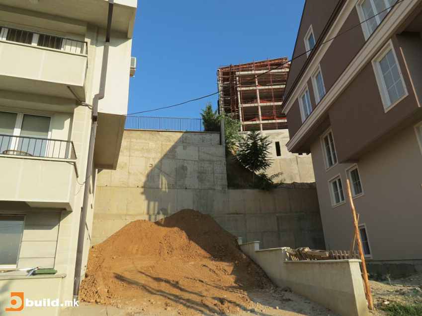

Еве и фотки. Обратете внимание на сликите број 8, 10 и 11. Ова урбанава мафија и врз глава ќе ни изгради згради веќе... Се прашувам кој нормален е спремен да плати над 1500 евра за квадрат во оние демек луксузни а всушност транзициски згради начичкани како во Дебар Маало, со потенцијал во секој момент да се лизнат надолу по планината, заедно со квази-елитата што живее во нив. Навистина не знам кој уште е спремен да ја купи приказната дека ова е луксузен кварт, но очигледно има такви.

Па тоа не бил потпорен ѕид, тоа биле камчиња насобрани во купче, фала му на Бога што немаше жртви.

Мене ме плашат фотографиите на Кловер, каков потпирен ѕид го држи притисокот на земјиштето и врз што се поставени темелите на горните згради. Не сакам да создавам паника, но од како изгледаат работите на терен мислам дека сите згради можат да отидат удолу. Мислам дека ќе треба да ги испитаат и темелите на веќе вселените згради, да се увиди во каква состојба се наоѓаат.
