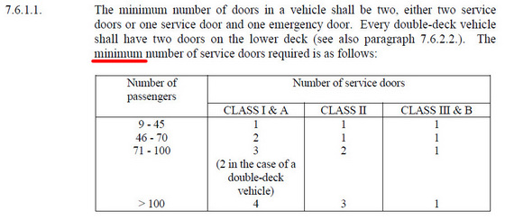

Незнам за другите. Јас си ја отворив регулативата, и си прочитав. Препорачани се 2 врати. Во друго не засегам.
  Quote Cloverstack Quote  Post ReplyReply #857 Posted: 12-Mar-2011 at 00:21
Препорачани??? Таму пишува минимален број на врати, а не препорачан:

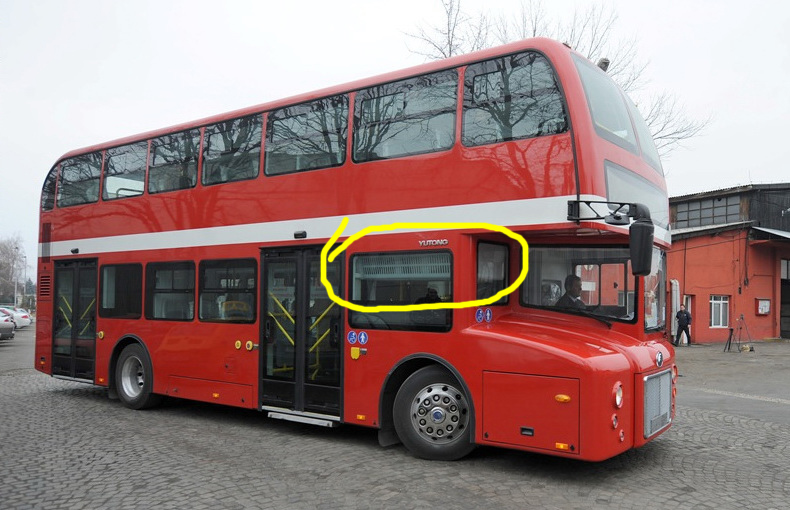

Знае ли некој што би можело да биде ова?
  Quote ovaj_stariov Quote  Post ReplyReply #860 Posted: 12-Mar-2011 at 02:57
Lici na golem klima ured
