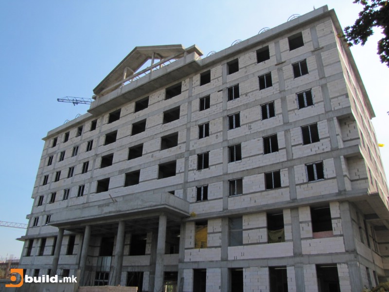

  Quote StreetStruck Quote  Post ReplyReply #87 Posted: 06-Aug-2011 at 12:39
Мене искрено највеќе ме нервира кај објектов  што малце е скромен на изолација, барем според ова што го гледам. Се надевам дека фасадата ќе биде изведена на тој начин да се надополни недостатокот, а богами и од внатрешната страна ќе се иде со добро термо-изолационо решение, зошто вака зградава ќе лапа доста струја, што е жално во наше време. Сепак се надевам дека грешам и дека луѓево мислеле на се, како на изгледот, така и на ефикасноста.
  Quote gjoko Quote  Post ReplyReply #88 Posted: 06-Aug-2011 at 14:58
StreetStruck ако не се лажам мислам дека грешиш,оние блокови што ги гледам мислам дека се изолациони, и кај нас ги користат оние кои имаат повеќе пари да инвестираат во градба и изолација,во исто време се и за цидање и за изолација.Името не им го знам ни од што е направен блокот,но ако е тој 25 см во ширина,имаш 25 см изолација.Или е така или кај нас е голема превара во градењето
StreetStruck View Drop Down
Joined: 18-Nov-2010
Posts: 415
  Quote StreetStruck Quote  Post ReplyReply #89 Posted: 06-Aug-2011 at 16:56
Не е битно можеби грешам, не знаеме што материјал користат, едино од око што може да се види. Само се надевам дека ќе си искочи како што треба.

  Quote Cloverstack Quote  Post ReplyReply #91 Posted: 08-Oct-2011 at 16:05
  Quote gjoko Quote  Post ReplyReply #92 Posted: 08-Oct-2011 at 16:36
дефинитивно блоковите се изолациони,многу добри карактеристики имаат,а се сечат со обична пила `ракатка`,и се релативно лесни по тежина
Edited by gjoko - 08-Oct-2011 at 16:36
  Quote Cloverstack Quote  Post ReplyReply #93 Posted: 08-Oct-2011 at 17:05
Мислам дека се работи за YTONG блокови
Edited by Cloverstack - 10-Oct-2011 at 13:11

  Quote toasumjas Quote  Post ReplyReply #95 Posted: 10-Oct-2011 at 11:07
Ја мислам дека се работи за ципурекс. Се сече со пила и9 е многу лесен за работа а е и лесен за транспорт. Можда грешам?
  Quote pbanks Quote  Post ReplyReply #96 Posted: 10-Oct-2011 at 13:56
YTONG se 99.9%
Damjanovski View Drop Down
Joined: 14-Sep-2010
  Quote Damjanovski Quote  Post ReplyReply #97 Posted: 10-Oct-2011 at 13:58
Cloverstack е во право, се работи за YTONG блокови. Со 20 cm YTONG добивате изолација како да сте ставиле 80 cm класична црвена цигла но сепак за подобра изолација на надворешната старана се става стиропор. Исто така сеизмички се покажале подобри од црвените цигли. Единствен недостаток кај YTONG циглите е дека немаат толку добра звучна изолација.
Од сликите на Cloverstack се гледа дека доста квалитетно е изработено (нема многу скршеници кај блоковите и поради тоа само малку малтер е користен за да се покријат тие делови).
  Quote Dave Gahan Quote  Post ReplyReply #98 Posted: 10-Oct-2011 at 18:44
Мислиш сипорекс....
http://www.ytong.rs/rs/content/proizvodi.php - во недостаток на наш застапник со асален вебсајт....
За лошата акустика на термоблокот имаа замена со посебен тип блокови за прегради меѓу станови....
И мене ми личат дека се овие Ytong блокови и баш ме чуди затоа што до сега се' градеа во бункер стил - бетон од подрум до кров...
  Quote pbanks Quote  Post ReplyReply #99 Posted: 10-Oct-2011 at 20:40
Детали на македонски јазик за Ytong има на овој линк
http://www.build.mk/?p=9618
  Quote Dave Gahan Quote  Post ReplyReply #100 Posted: 11-Oct-2011 at 08:34
Фала...се убив од барање прошлата недела, ми требаа за работа...во Македониија ги увезува некоја фирма од Прилеп, ама немаше многу технички информации на нивниот вебсајт...
