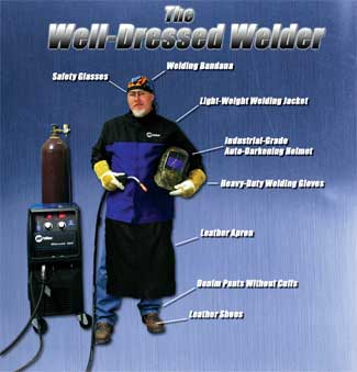

  Quote Max Quote  Post ReplyReply #12 Posted: 30-Dec-2011 at 20:12
http://www.millerwelds.com/resources/articles/index.php?page=article105.html
- http://www.jelometal.com.mk/pr_htz.html?t=3
- http://www.delecto.hr/radni-program-odjece/varilacka-odjeca/
- http://www.weldgas.co.rs/shine
Mjere zaštite pri Zavarivanja mogu se okvirno podijeliti na:
- opšte mjere zaštite na radnom mjestu,
- upotreba ličnih zaštitnih sredstava,
- preventivne mjere zaštite.
Opšte mjere
U opšte mjere zaštite spadaju:
- ventilacija (lokalna usisna, ispušna ventilacija)
- paravani i pregrade,
- zamjena visoko štetnih tehnologija zavarivanja sa manje štetnim (modernim) postupcima, ako je to moguće.
U slučaju izvođenja zavarivanja u zatvorenim prostorima ventilacija je jedan od prvih i najvažnijih zahtjeva. Tu razlikujemo lokalnu usisnu ventilaciju na samom radnom stolu zavarivača i izduvnu ventilaciju cijele prostorije, a obje sa ciljem da u radnoj sredini ima što manje prašine i toksičnih gasova. U nekim posebno teškim slučajevima neophodna je primjena specijalnih zaštitnih maski sa posebnim dovođenjem kisika do lica zavarivača. Minimalno obnavljanje vazduha pri potpunoj ventilaciji zatvorenih prostorija treba da iznosi oko 2000 m^3/h na 1 kg/h potrošenih srednje-obloženih elektroda.
Pri zavarivanju u zatvorenom prostoru vrlo praktično rješenje je montaža usisivača za gasove i metalnu prašinu neposredno sa radnog stola (Slika 5). U velikim i modernim zavarivačkim pogonima ventilacija štetnih gasova i prašine se izvodi uz pomoć posebnog centralnog sistema koji ima izvod za svako radno mjesto.
Slika 5. Usisivač za gasove za više radnih mjesta
Organizacija radnih mjesta sa odgovarajućim pregradama, paravanima i sl. u mnogome poboljšava zaštitu ostalog radnog osoblja u blizini mjesta zavarivanja (Slika 6), sa postupcima koji su manje štetni kao i veće uvođenje mehanizacije i automatizacije pri zavarivanju doprinosi stvaranju boljih radnih uslova za zavarivače.
Slika 6. Transparentni zavarivački paravani
Lična zaštita
Upotreba ličnih zaštitnih sredstava je prvenstvena obaveza svakog zavarivača i podrazumijeva upotrebu sljedećeg:
- zaštitne naočale i/ili zaštitna maska za lice
- rukavice
- radno odijelo i kožna kecelja
- štitnici za noge i posebne radne cipele
- kožna kapa i nadlaktice
- respirator
Zavarivačka zaštitna maska vrši zaštitu očiju, lica i vrata zavarivača od toplote i zračenja električnog luka kao i od letećih varnica istopljenog materijala. Pored toga maska ima vrlo značajan uticaj u zaštiti disajnih organa zavarivača od toksičnih gasova.
Nadglavne maske su neophodne kada je pri zavarivanju neophodno da obje ruke budu slobodne za obavljanje rada (TIG ili Plazma zavarivanje). Tamna zaštitna stakla na maski izrađuju se u više stupnjeva zasjenjenja tako da se za tvrdo lemljenje koriste jedna, za gasno zavarivanje druga, dok za elektrolučna zavarivanja potreban stepen zasjenjenja zavisi od jačine struje zavarivanja.
Preko tamnih zaštitnih stakala postavljaju se komadi običnog providnog stakla istih dimenzija kako rasprsnute kapljice metala ne bi oštetile tamno staklo. Maksimalno dozvoljena težina nadglavne maske je 0,7 kg, ali u novije vrijeme izrađuju se daleko lakše maske i to sa foto osjetljivim staklima tako da nije potrebno skidati masku sa lica jer kad nestane električnog luka stakla postaju normalno providna, a čim se uspostavi električni luk ona pocrne i vrše svoju funkciju zaštite.
Zavarivačke rukavice izrađuju se od prirodne kože debljine 1,5-2 mm, a dobro štite od opekotina u slučaju direktnog dodira sa vrućim materijalom kao i od zračenja luka i mehaničkih povreda. U slučaju nadglavnog zavarivanja ne koristi se standardna kožna kecelja, već kecelja sa produženim gornjim dijelom koji prekriva i ramena zavarivača.
Kada zavarivač radi nagnut ili u klečeći položaj, velika je vjerovatnoća da mu kapljice istopljenog materijala upadnu u cipelu pa je zbog toga, ali i zbog drugih razloga, neophodna upotreba štitnika za noge i štitnika za cipele tzv.kamašne.
