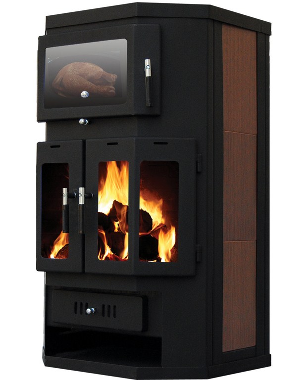

Протагорист-негледам слики од овој камин што го кажуваш,јас го има оној од Копер погоре,верзија е на бугарскиот Дипломат21,само со послаб квалитет.Мојот камин е со парно и загрева буквално колку ќе го ложиш.Има капацитет за 200 м2 слободно,јас загревам 85м2 а оваа зима е пуштам и детската па ќе загревам и некој квадрат повеќе.Немам проблем со постигнување на темпетратура,под услов да ставаш дрва колку што треба.Има капацитет да потроши и по кубик на ден.
Би требало за 75 м2 и Дипломат11 од бугарските да брка работа.Пиши линк да ги разгледам камините на слика.Доста знам,но не све

- http://www.r-selena.com/prity/prity-izdelki/prity-kamini-na-drvas-pecico/ - http://www.r-selena.com/prity/prity-izdelki/prity-kamini-na-drvas-pecico/
Ѓоко ето ги,а заради то цените во евра го постирав сајтот од словенскиот им застапник,колку да не се бунат комшии околу нашио курск на денаро!

случајно или не ми скубнал https://archive.ph/FiDN6#selection-849.24-849.32 - Pelister-R од Металец иако знаев за http://web.archive.org/web/20200215093200/metalecbitola.com/wp-content/uploads/2016/06/metalec_katalog2016.pdf - Konzul-R и Biser-MP кои се ко тоа печките со фурна на prity и blist http://web.archive.org/web/20160211170205/www.metalecbitola.com:80/hr/catalog_fireplaces.php - http://metalecbitola.com/hr/catalog_fireplaces.php
оваа печка е добар компромис, со нешто поголемо ложиште од Konzul-R и Prity-FM иако нешто пократко од она на http://web.archive.org/web/20221224225559/https://www.robeys.co.uk/wp-content/uploads/2022/08/Esse-Cooker-Brochure-1.pdf - Esse-IHRC
Tip kamina  Pelister R
Dimenzije  [ŠxDxV] 600х470х1000
Težina [Kg] 125,5
Nominalna moćnost [Kw] 12
Maksimalna moćnost [Kw] 15
Dimenzije ložište [ŠxDxV] 430х410х415
Dimenjzije odvod gasova Φ118 gore
Dimenzije rerne [ŠxDxV] 404х390х216
