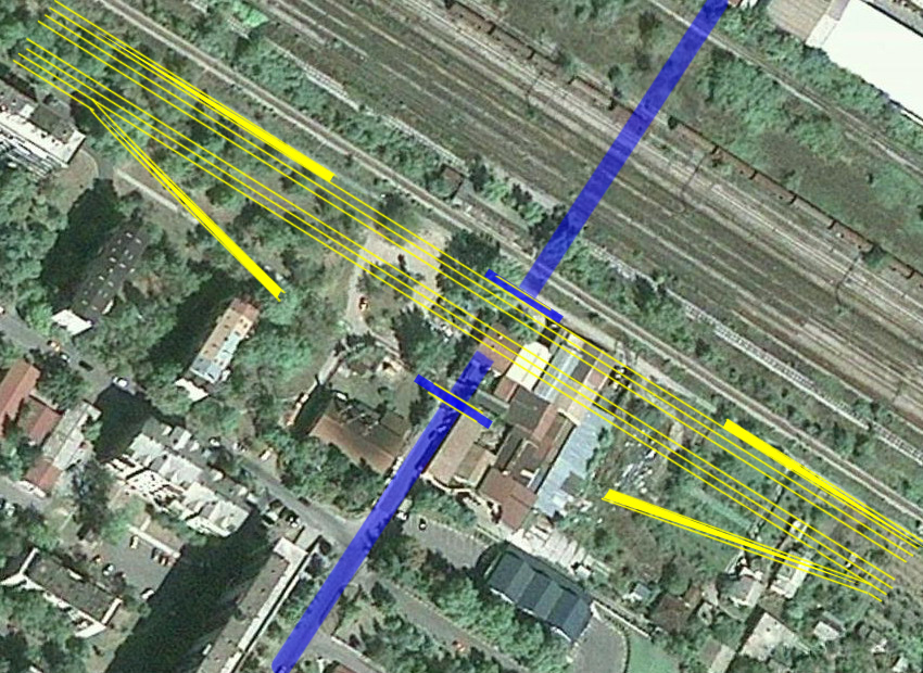

Нишкава ја отворам за да направам една опсервација на еден долго-најавуван проект за сообраќајно поврзување на Аеродром со Кисела Вода со подземна улица под железничкото депо. Неколку пати, дури и минатите години беше неофицијално спомнуван овој проект, па нека биде нишкава некое потсетување. Го имаме и ние тука разгледувано ( http://www.build.mk/forum/forum_posts.asp?TID=96&PID=49772&SID=z23zeezz446affa89d7c9c63ee2a4ba7#49772 - http://www.build.mk/forum/forum_posts.asp?TID=96&PID=49772&SID=z23zeezz446affa89d7c9c63ee2a4ba7#49772 ).
Се работи за исклучителен краток сегмент од 1100 метри предвиден како булеварско решение со профил 2||2, спој од улиците Фрањо Клуз од страна на Аеродром и Народни Херои од страна на Кисела Вода. Повеќето (700 метри) веќе функционираат како маалски улици во Аеродром и Кисела Вода и индустриската зона во Аеродром како полуизградени со профил 1|1.
Трасата речиси и да не е запоседната со објекти од времен карактер. Има малку вакви објекти, за разлика од други траси за други предвидени сообраќајници каде што работите се прилично заплеткани и со судски постапки и со времени објекти. Тука има се на се еден објект препумпна станица на Водовод и еден руиниран монтажен авто-сервис во Кисела Вода и од страната на Аеродром неколку поситни објектчиња и најголемиот може би, бензинска на макпетрол прилично стара. Тука е оној мал дел од 50 метри што недостасува во трасата од делот над земја. Во однос на расчистување нема нешто што би претставувало голем проблем. Прилично лесна траса од овој аспект.
Најголемиот предизвик тука е изградбата на подземна улица под железничкото депо. Се на се, се работи за потег од 250 метри што би требало да се изведе dig&cover. Според слободна проценка мислам дека вакво нешто би се одвивало во неколку фази.
I. Изградба на подземната улица под меѓународната пруга при што железничкиот сообраќај би се пренасочувал преку железничкиот прстен на Скопје од кај Трубарево, или па преку самото депо во Кисела Вода со тоа што од железничка станица возовите би се движеле низ колосеците на депото се до депото во Охис каде би се вклучувале на меѓународната пруга. Нормално, доколку треба и тросменско работење за да се заврши тој сегмент (41°58'47.06"N 21°26'52.64"E  -  41°58'50.70"N 21°26'55.53"E) што проаѓа под идниот Јужен Булевар и меѓународната пруга.
ΙΙ. Етапно dig&cover на колосеците во депото во координација со железничките претпријатија да не се наруши нивната функционалност. Тука мислам дека би имало можност и да се остават процепи помеѓу колосеците колку што тоа дозволуваат железничките стандарди. Нешто што од надвор ќе личи на жардињера, а ќе биде тавански отвор на тунелот што значително ќе придонесе за вентилација и некои мали количини дневна светлина, а земајќи во предвид дека тунелот е малку косо поставен во однос на колосеците, доле во тунелот ќе се добие интересен светлински ефект.
ΙΙΙ. Асфалтирање, поплочување, сигнализација на тунелот и истовремено проширување на другиот дел од трасата (750метри = 700 постојни и 50 кај Макпетрол) до полн 2||2 профил. Меѓувремено може да се пропуштаат возила колку што дозволуваат условите, иако не е тоа ништо нужно кога веќе толку години прошле без оваа сообраќајна врска.
За оправданоста мислам дека нема што детално да се кажува само ако се земе во предвид колку ќе се намали гужвата кај Булевар србија, а особено кај Тутунски Комбинат што сега е едно од потесните тесни грла низ Скопје. Оваа улица не е долга воопшто, но должините што ги премостува се големи и заштедува огромни количини гориво и време на граѓаните.
За Финансирањето треба да се вклучат двете општини како и Град Скопје, но не треба да се исклучи можноста да се бара дополнителни средства од Владата или од стопанството што има директна корист од ваква сообраќајна врска. Ако Град Скопје ја нема како приоритет, Аеродром и Кисела Вода можат да ја туркаат како сопствен приоритетен проект. Ако Илинденска и Србија се реконструкции, доградби и изградби на коловоз каде што цената е 1км~1мил. евра, тука би требало 750 метри надземно да се покријат со 750.000 евра и цената за тунелот што стварно немам ориентација ни оддалеку колку би чинела, но не ми изгледа дека би било повеќе од 1,5 до 2 милиони евра. Се на се, не би требало целава траса да надмине 3 милиони, по слободна проценка.
Во прилог скица и извадоци од деталните урбанистички планови што ја опфаќаат оваа улица.

lsl, нема потреба за специјална вентилација на тунел долг 120 метри, а тоа со светлинскиот ефект може да биде и незгодно при возење, доколку би се правеле процепи на кровот мислам најдобро би било светлината да биде дифузна
Во однос на функционирањето на железничкиот сообраќај, би било добро да се изјасни некој од познавачите на железницата, но и да не може фазна изградба на dig&cover, во крајна линија може класичен тунел да се ископа, па дури ако има потреба и со замрзнување на земјиштето за обезбедување на стабилност на тлото под пругите. Тунелот е краток и мислам трошоците не би биле многу поголеми дури и ако сме принудени на таква варијанта, но се разбира се зависи од тоа какви потреби има железничкиот сообраќај и какви финансиски оптоварувања би претрпела железницата во различни сценарија на изведба. Во секој случај работата е изводлива без никаков сци-фи и оваа врска треба да се изведе што побргу, бидејќи како што и сам кажа, ќе биде огромно скратување на патот помеѓу овие две големи урбани средини кои се раздвоени со железничкиот коридор, а со тоа меѓудругото ќе има и огромни заштеди, со што верувам овој зафат секако би се исплател многу бргу.

1. Не мора да се изведува тунел во профил 2/2, вообичаено се изведуваат 1/1, со посебни мерки за безбедност и континуирано движење, при што се подразбира дека брзината ќе се намали на 40-50 км/ч. Се оставаат можности за затварање на тунелот навечер или при сервис.
2. Ако има проблеми со сончева светлина на почетокот/крајот на тунелот, се изведува „лажен тунел“, односно 50-тина метри се покриваат со полно/празно, заради приспособување.
3. Пешачки и велосипедски сообраќај не се дозволуваат. За нив ќе се бараат други решенија - лесни надмини преку колосеците.
Инаку, во ДУП-ов од Аеродром не гледам нивелман? Во Кисела Вода е околу 243,67 м.н.в. (тоа е ниво на Јужен булевар?)Не мислам дека може да биде проблем, но дали има особена висинска разлика?
1|1 профил, ама два вакви паралелни тунела. . Никаква оптимизација со било какви мерки неможе да замени две изградени ленти. Штета е за таква кратка делница да екпериментираме со глупости. И никакво затварање ниту навечер, ниту било кога.
Ова е добра идеја. Ми се допаѓа.
И ова ми падна на памет да се скрати на трошок. Но таква е ситуацијата, да нема простор да се бара алтернативно решение. Подобро барем од една страна да се обезбеди некаква патека да опслужи велосипедски и пешачки сообраќај, одколку воопшто да не се обезбеди.
Нема некоја висинска разлика. Максимум да има некој пола метар до метар.
Уште еднаш, не постои аргумент на светот што може да докаже дека една таква ултра кратка делница од помалку од 250 метри да не биде изградена во целосен полн профил. Разбирам да се работи за некоја долга траса па пробиваме полу-профил па тоа не служи со децении, па после тоа иде целосен профил. Има многу такви случаи во Скопје. Но овој премин не е нешто такво.

Па не е работата во должината на самиот тунел туку во колосеците и насипот, а потоа и двата наклона. Кога тунелот ќе биде под Јужен булевар, во следната секвенца тој е под целиот насип, а потоа под колосеците. Значи, има баш сложени товари. Дополнително, ќе има големи ископи на двете страни, кои повторно би се намалиле, бидејќи треба да се додадат и 100+100 метра за влез-излез
Аргументот кој не постои не е еден:
1. таа врска ја нема и не е примарна врска - било каков тунел би завршил работа
2. во Скопје се нема изградено ниедна ваква врска и сигурно би ја изградило побрзо како 1/1, како и многу други градови во светот.
3. дали може да се изведе со природна вентилација, бидејќи отварање под депо и не е така едноставно (дали е можно?), бидејќо би ја нарушило функцијата горе - ова веднаш ги загрозува пешаците и велосипедистите заради довод на свеж воздух (воедно, просторот што ќе треба да се копа за нив е навистина премногу - мора да има велосипедисти на две страни или поголема патека)
Всушност, третово е најбитно - тоа решава за каков тип на тунел се работи, а мое мислење е дека е затворен тунел со големи падови и сложени структури над него.
Ако направиме споредба со подвозникот на Бихачка, може и стоковната куќа Мост, ќе се види за колку подолго растојание се работи плус насипот на пругата.
Во секој случај, профил 2/2 е најдобро решение (за пешаците и велосипедистите навистина се сомневам)за сообраќајот, но и тунелите 1/1 се сосема ефикасни и доста практикувани, дури и при поголем обем на сообраќај и сообраќајници од повисок ранг.
А затварањето навечер е многу честа практика - ова и мене не ми изгледаше логично од прва, но гледајќи колку големите градови тоа го прават и штедат енергија, ја зголемуваат безбедноста итн. помислив дека и тука би било добро да се спроведе.

Ова што ти е под 1 и делумно под 2 воопшто неможам да се сложам. Ако не па да направиме 1 лента само и наизменично да пропуштаме возила, ако веќе до сега го немало, па сега дај што даш. Да не ја унаказиме шансата во иднина да неможе воопшто било што да се прошири со некоја таква импровизација со две ленти. А кога веќе се отвараат пругите, редно е да се заврши комплетно, да не треба пак некогаш да треба да го отвараме. Да се искористи шансата порано додека јужен булевар сеуште не е направен и додека железницата нема некој којзнае каков сообраќај. Потоа ќе биде многу потешко.
Не е тунел од двесте метра никаква научна фантастика ниту треба да измислуваме ние сега топла вода, па да изводиме со по една лента, да создаваме тесни грла. Светот видел многу пошироки тунели и далеку далеку подолги. Еве отвори го само Лион и види што има низ среде град.
Толку метроа низ свет се изградени со толкави товари врз нив и цели линии на столбови и сега ние се мислиме тука за товарот од депото. А се работи и за веќе со децении легнато земјиште што го поминуваат возови секој ден, нема потреба од страв за некои накнадни нерамнини, последици.

Добро, го видов Лион. Само што ова е железница над градското ниво (како во Берлин), така да приказната е малку поинаква, бидејќи се работи за премини под пруга - ситуација како Транспортниот центар во Ск. Во нашава ситуација имаме колосеци во ниво на град, мег.пруга над ниво и потоа примарна сообраќајница во ниво, и треба да преминеме под сите нив (што значи и самата мег.пруга би морала да премине преку мост (не би било логично пак да се става насип, нели?).
Секако дека решение има и истото би вклучило поголема реконфигурација на теренот и дополнителни работи и секако, подобро е да се направи одеднаш, но јас искрено од твојата анализа (која е многу добра) заклучив дека бараш брзо и најевтино решение. Ова е сепак малку пообемно и на некој начин би морало, исто како Транспортниот центар, со децении да го чека градот да се развие околу него, за конечно да ја покаже својата ефикасност (освен ако не е веќе густо изградено, но овде тоа не е случај).
Дилемата помеѓу овие два пристапи постои секогаш и градските управи се секогаш пред избор. Јас во случајов мислам дека 1/1 навистина би ги преполовил потребните средства.

lsl погледни повнимателно, Младен е очигледно во право, пред североисточниот влез во тунелот профилот се редуцира од 2х2 на 2х1 и таков останува понатака кон Кисела Вода. Сега ја ѕирнав и верзијата на ГУП-от што ја имам и (на мое изненадување) и таму профилот во овој дел е 2х1. Овој факт го прави помалку практично моето залагање за поврзување со Јужен Булевар, но lsl, сепак морам да ти реплицирам околу твоето резонирање. Јужен Булевар ите како треба да ја опслужува Кисела Вода, а терминот дека требало да ја премости е тотално несоодветен. Опслужувањето се разбира треба да биде преку привлекување на сообраќај, а тоа на таков вид сообраќајница единствено може да биде преку клучки. Првомајска е друга приказна и таа има поинаква улога за жителите на Кисела Вода. Има многу релации за кои Првомајска е далеку понеподобна. Клучката кај зелено пазарче што ја спомнуваш како опција е прилично далеку и прилично лошо достапна (од сообраќаен аспект се разбира) за добар дел од Кисела Вода. Не треба да се потцени ни можноста за преоптоварување на оваа клучка, особено со оглед на растојанието до следната влезно-излезна клучка кон исток која е на цели 3 километри одалеченост. Исто така не се работи само за Кисела Вода, туку дополнително поврзување е потребно и за Аеродром, чија вкупна поврзаност со Јужен Булевар во ГУП-от воопшто не е сјајна. Просторот за клучката со бул. Србија е сосема друга приказна и таа е клучка од сосема поинаков ранг, а овде ионака зборував за клучка на помал простор.
Всушност токму растојанието помеѓу клучката кај ул. Бихачка и онаа кај бул. Србија ми е главен мотив за новава клучка што ја предложив. Погледни го распоредот на клучки на сите три урбани автопати, никаде нема ни од далеку олкава празнина во урбана средина. Ова е идеална локација да се пополни огромната дистанца. Свесен сум дека околностите за изведба на клучката не се сјајни, но сметам дека би имала огромна улога и дека заслужува да се вложат сите екстра напори за нејзе. Според некое мое идеално сценарио, како предуслов, најпрвин секако би требало да зборуваме за профил 2х2 на поврзувањето Аеродром - К.Вода, инаку клучка со Јужен Булевар не би правела многу логика. Понатака, јасно дека треба да биде клучка што штеди простор. Ќе нацртам сега една варијанта на дијамант што може да се вклопи па ќе ја постирам после.
Младен, дали би можел да го постираш овој приказ на ГУП-от со кој располагаш. Претпоставувам дека е преголем да го постираш како слика, но може на пример како фајл на rapidshare.com или некој сличен сервис.

Вака сега. Прво за Јужен Булевар никаде не стои дека треба да се спојува во Кисела Вода освен во делот кај булевар Србија што мислам дека е доволно. Второ е проширувањето на Првомајска и Трета Македонска Бригада се доволни за растеретување на сообраќајот во овој дел со што не е потребно вклучување кон Кужен Булевар (автопат) на секои 1-1.5 километри. Тие што имаат потреба да се приклучат кон него тоа го прават кај Зелено Пазарче према Крушевска и јасно на клучката кај Булевар Србија. Значи останува да се прецизира точната траса на Јужен, тунелот одприлика е јасен и оваа скица над мене не е реална во однос на тоа што го кажав за Јужен Булевар.
Инаку кружен тек е добро решение помеѓу Народни Херои и Првомајска веднаш по евентуалното реализирање на проектот за тунелот кон Аеродром.

3 километри колку што е растојанието помеѓу клучката со булевар Србија и онаа со Бихачка е тотално вон пропорција со остатокот од урбаната автопатска мрежа во Скопје. Дополнително на тоа што овие клучки се прилично непрактични за голем дел од Кисела Вода и Аеродром, нивната осаменост на толкав сегмент од Јужен Булевар би водела и кон нивно преоптеретување, а исто така и на пристапните сообраќајници кон нив.
За кружен тек помеѓу Првомајска и Народни Херои, освен тоа што си безусловен подржувач на тоа решение во секоја пригода, не гледам зошто велиш дека би било добро решение на конкретната локација. На ова вкрстување токовите без свртување долж двете оски би биле многу силни и кружен тек би бил исклучително неповолно решение. Кружниот тек тука го измислија ради споменикот кој решија да го насадат, па со кружен тек им легна работата, а за сообраќајна логика не кажаа ништо.
@ lslcrew
Еве би можело ваков дијамант, без никакви импровизации или изместувања на трасите. Слабо стојам со време па скицава е груба, ама мислам се гледа поентата. Кон пругата е кнап, ама кон југозапад има доволно простор што може да се искористи за да се компензира и да се создаде доволна дистанца за меѓусегментот на дијамантот (со поинаква геометрија на рампите може и многу повеќе од она што имам вцртано јас).

Во ГУП сепак е нешто помалку - го споредив со Илинденска и други сообраќајници што одат под земја и се гледа дека е 7 метра, а дури и да е повеќе, мора да се одбиваат по 1 метар од секоја страна, сепак се вози под земја. И сепак извадокот од ДУП не кажува ништо бидејќи просторот под Јужниот Булевар и железничките траси го регулира само ГУП, односно нема (и неможе да има) ДУП за тие делови од градот.
А тоа што го нацртале ова во ДУП, воопшто не ме изненадува.. Лошо е што според новиот закон, сега ова е решение.. Па нека копа некој..
Како и да е, јас мислам дека 7метра е сосем доволно за врска која не е дел од примарната мрежа и е класично тунелско решение. Задржување на целосниот профил во тунел и мост се прави само за примарната мрежа.
А што се однесува до клучкава: што ако се подигне целиот Јужен булевар во ниво на пругата, а под него имаме собирна улица која преку неколку рампи, на различни локации, ќе се поврзе со булеварот горе и истовремено ќе ја растерети Првомајска, а остатокот од просторот ќе се искористи за гаражи и комуникации до станиците на јавниот шински превоз (не сакам да го именувам видот, гледам имало доста дебати околу тоа)

Supervisor, јас депото не би го чепкал, да е до мене и да сум доведен пред таков избор  пре би се откажал од клучкава
Депото дефинитивно е потреба и е големо инфраструктурно богатство кое веќе го имаме.
Но мислам дека според онаа скицата што ја приложив, јужен булевар не трпи никакви импровизации, па нема потреба да се жртвува нешто друго.
Доколку евентуално би било неопходно, малку дополнителен простор би можело да се добие ако на делот каде тоа би било потребно, наместо класичен насип би имало потпорен ѕид за пругата од страната на јужен булевар. Просторот од другата страна претпоставувам дека е предвиден за изведба на двоколосечна пруга кога ќе има потреба.
Во секој случај, мислата ми е дека на оваа локација треба максимално да се истражат можности за клучка со јужен булевар.

Добро, ама јас 7 метри ги кажувам како директно измерени на дигиталниот ГУП (не на pdf верзијата, ама можеш и од неа да ги добиеш вредностиве). Освен ако во најновиот ГУП не ја прошириле улицава...
Сепак, добро е што плановите се усогласени и пешациве не ги оставиле под земја и испланирале надмин.
Јас сепак мислам дека со оглед на должината на ископот, поевтино е да направат 1/1 и секако, да го затвараат навечер. Вакви решенија се доста чести вдолж внатрешниот периферен булевар на Париз нпр. Гледаш како моето решение ќе дојде побрзо до Коце, а?

Во врска со можна дијамант раскрсница за која дискутиравме, мислам дека едно вакво решение би било доста практично не само тука, туку и на други места.
Наместо како кај класична дијамант раскрсница издвојувањето од автопатот да биде од десно (стандардно), тука е од лево, што не е воопшто некое недозволиво решение. Сообраќајните токови не се пореметуваат, ако се смести и краток сегмент со дополнителна четврта лента (што тука ја немам нацртано) за да може непречено да се влезе во автопат и да се престрои во трите стандардни. Нормално доколку е потребно и нека се ограничи брзината на автопатот до 60 км/ч на некој краток сегмент, ни тоа не е проблем ако добивката е уште една клучка каде што предходно практично била невозможна. Апсолутно тоа е добар компромис.
Втора работа е тоа што се добива “доле“. Наместо две раскрсници како кај класичен дијамант тука има само една што значи две големи придобивки. Првата придобивка е што нема две раскрсници и регулацијата на вакви очекувано прометни улици сигурно дека би била семафоризирана, па наместо две раскрсници во сложено семафорско решение, тука има една класична. И втора придобива е што практично неможе да се "злоупотреби" оваа клучка за “полукружно“ свртување на автопат. Неможе ќе се одвојам, на првата раскрсница лево, на втората лево и пак сум на автопат во спротивен правец. Ова е само дополнително гушење на дијамантските раскрсници. Во ова предлог решение тоа гушење го нема.
Не цртав сега радиуси и како би изгледало тоа мало закривување на правецот од центар према Драчево, има простор тука, трите точки се доволно јасни.

Бидејќи е градски автопат, излез од лева страна е прифатливо, а вкупното решение е многу елегантно за оваа локација. Има и простор раздвојувањето на коловозите на „јужен“ да се направи благо.

Епа lsl, мислам дека е сега време да ги извлечеш пешаците и велосипедистите од долу, бидејќи станува преризично и презагадено за нив - може да има фин, лесен надмин над пругите и булеварот, кој би бил значително побезбеден од секој аспект (освен заштита против самоубиства, секако). На тој начин ќе се добие и поефикасна раскрсница и ќе се заштедат две колони столбови во тунелот. Што е до него, сега веќе би морал да биде 2/2 без оглед на се, заради престројување и заради зголемувањето на сообраќајот (сега не би била само врска КВ - Аер, туку и пристап до клучката).
Проблемот што се појавува е појавувањето на колони возила во самиот тунел во шпицови (тунелот е закривен и под ниво - станува незгоден за вентилирање, кој може да се реши со интегриран систем за контрола на сообраќајот, кој би се грижел за тоа, ама тие можности се ограничени.
И секако најризичната ситуација на семафор на крајот од закривениот тунел при вксртување со сообраќајници во пад - кој сигурно ќе предизвика несреќи, а тука веќе нема компромиси! За ова всушност решението е кружен тек (кој од друга страна ќе дозволи полукружно завртување) кој можеби и на крај ќе има семафори, заради регулација во шпиц. Може да се користат секундарни средства (препреки врз подлогата, сигнализација) за забавување, но при поголем обем на сообраќај истите би се уништувале пребргу.
Доколку заради искористување на просторот под булеварот истиот се подигне, оваа клучка би станала поголема, но не е невозможна.

Младен како ми го кажа ова да ги извлечам пешаците, како да јас го цртам гуп-от. Всушност и го поддржува решението од ГУП-от. Нема потреба од такво извлекување. Премин над пругите горе ќе треба да биде и премин преку Јужен булевар, преку насипот и преку десетина колосеци во депото. 300 метри премин во ситуација кога може за многу малку пари да се добие истото наместо да се дуплира и трошоци и работа. Мислам дека се работи за некој страв од ново, некоја блага параноја за безбедноста, што од несреќи, што од криминал. Нема врска тоа што е тунел и што има раскрсница на излезот. Раскрсницата ќе си биде како и сите нормални раскрсници низ градов. Пешаците и велосипедистите не сметаат воопшто. Ништо нема да се забрза магично раскрсницата ако ги нема нив. Кружен тек наместо класична раскрсница, што знам. Може и тоа да е прифатливо. Не располагам со податоци за проточност на кружни текови, знам дека некој процент е зголемена. Класична раскрсница ми изгледа како подобро решение да може да се менаџираат полесно интервалите, но па од друга страна класична раскрсница ќе бара да се гради и "трета лента" за вртење во лево, што ќе се рефлектира и врз ширината на тунелот минимално. Ионака тунелот има некој средишен простор за колонадата, но пред излез ќе треба благо да се прошири да се достигне некоја разумна ширина на раскрсницата. Кружен тек може и да е попрактично решение. А во однос на полукружното свртувањето, ако се размисли подобро, може и да не биде толку често со оглед што се работи за урбан автопат покрај кој и нема нешто многу содржини за кои можете да се одвоите, па го прави малку потребно полукружното свртување и може би и нема потреба да се страхува дека таква појава драстично ќе ја загуши раскрсницата. Во секој случај за раскрсницата останува добивката дека една е попроточно одколку две последователни, каква ќе биде не сум посебно приврзан за некое решение. Јас всушност мислам и дека не е нешто посебно потребна клучка тука иако живеам во близина, ја изработив скицата како можно решение доколку се констатира потреба од клучка, во контекст на предлогот на Кловер. Сепак мислам дека е а приори некоја одбивност во врска со стравувањата за тунелот кон нешто ново што не сме го виделе. После тоа полесно ќе си биде.

Па сериозно ги разработуваш решенијата, повеќе и од самиот ГУП.
Значи, не постои блага параноја за безбедност (а не би ја занемарил, дури и да испаднам параноик) туку самиот тунел и двете денивелации би биле навистина долги и непријатни, а да не зборуваме за загадувањето внатре и чекањето на семафор на излез од тунел со две нагорнини од страните и подвозник напред. И не се работи за страв од ново, туку напротив, елементарно човечко чувство, бидејќи градот мора да биде прифатлив и за пешаците и велосипедистите. Дури и повеќе од тоа: на овој начин може да постои целосно друга патека за нив, која ќе почне во зеленилото помеѓу зградите во КВ, ќе прејде преку булеварот и колосеците, нудејќи панорамски поглед на околината, и ќе заврши во новопланираниот парк од ДУП на страната на Аеродром. Не постои причина тие да го следат колскиот сообраќај, а преку надминот, врската ќе биде појасна и атрактивна. Еве, бидејќи живееш таму, можеби го делиш моето мислење дека дивиот премин преку пругата (освен што изгледа тотално небезбедно) нуди убаво доживување на отворен простор и отсуство на врева, за разлика од движењето вдолж Првомајска нпр.
Од друга страна, ако гледаме инфраструктурно, лесен надмин е нешто што многу едноставно се изведува и не бара преголеми средства, бидејќи нема големи товари, а дополнително нуди можност за добар дизајн. Понатаму, во конструкцијата на тунелот ќе се јават дополнителни распони за пешаците - ако за возилата може да се помине и со 7 метра, сега би се отишло над таа рационална граница, па или би имале големи греди или уште еден ред столбови, како и дополнително осветлување за тие патеки. А раскрсницата дефинитивно е побрза без нив, не е нешто магично секако, но не треба да се занемари периодот на расчистување.
Ама сепак би сакал главен аргумент да ми биде како сето тоа би изгледало - малку ми е како некои од основните грешки на Модерниот урбанизам - воодушевен од брзината, заборава на хуманите димензии. Звучи како ГУП за Скопје, нели?
А кружниот тек со семафори е можеби најдобро решение: ефикасен во шпицови, а вон нив нуди оптимална брзина, со можност за успорување пред и после тунелот и спуштањето надолу од булеварот. Не требаат дополнителни ленти за престројување и има добри варијации за сите понатамошни потреби. И секако - пешаците и велосипедистите се целосно некомпатибилни со вакво решение, заради безбедност.
