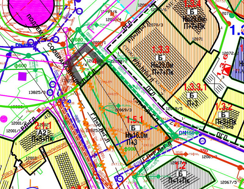

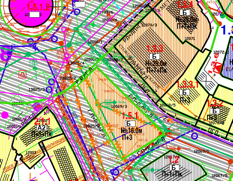

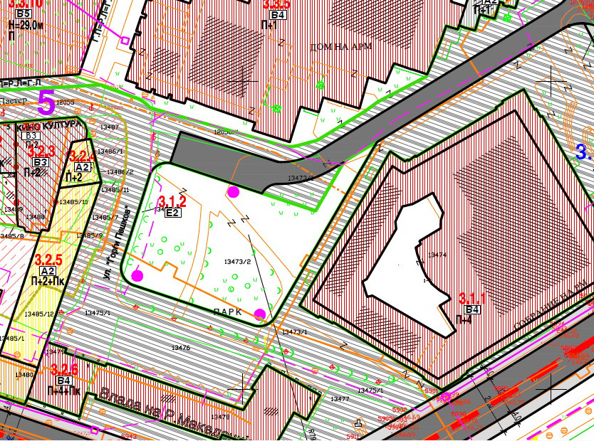

Пред една година евидентирав еден очигледен фалсификат во процедурата за досување на деталниот урбанистички план „Мал Ринг“:
http://www.build.mk/forum/forum_posts.asp?TID=132&PID=123220#123220
Веројатно не било прв случај, а еве потврда дека не е ни последен. Во најновата верзија на ДУП-от очигледен е уште поголем фалсификат. Повторно еден план беше поставен на јавна презентација пред граѓаните, како и на сајтот на општина Центар, а различен план бил изгласан и усвоен од советот.
Еве го документот кој беше ставен на сајтот на општината и кој беше презентиран пред граѓаните за време на јавната анкета:
http://www.build.mk/docs/users/cloverstack/URBANISTICKI%20PLANOVI/Mal%20Ring/Dubara%202/Mal Ring 201210 predlog-iid.pdf  (5,5 MB)

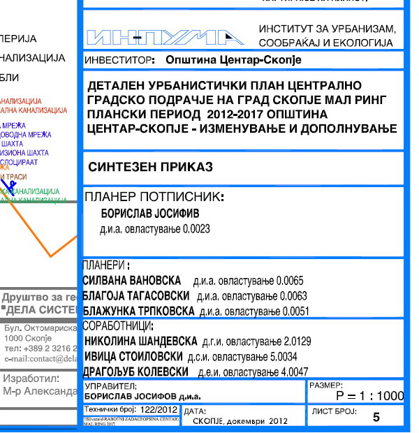

А еве го сосема различниот документ кој бил изгласан и усвоен и кој сега е поставен на сајтот на општината:
http://www.build.mk/docs/users/cloverstack/URBANISTICKI%20PLANOVI/Mal%20Ring/Dubara%202/Mal Ring 201212 predlog-iid.pdf  (8,5 MB)
Ве молам, може ли некој да ми објасни кој е тој закон и пропис кој што овозможува вакви измени на урбанистичките планови да се прават на сред процедура за усвојување и кој што овозможува на јавноста да и се презентира едно, а да се изгласува нешто сосема друго. Ако нема таков закон и пропис, тогаш каде точно лежи одговорноста за оваа измама и какви се санкциите?

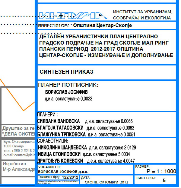

Презентираниот план со дата Октомври 2012:
Усвоениот план со дата Декември 2012:

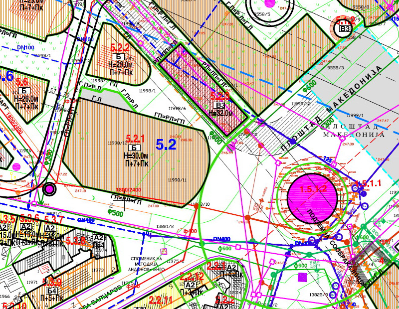

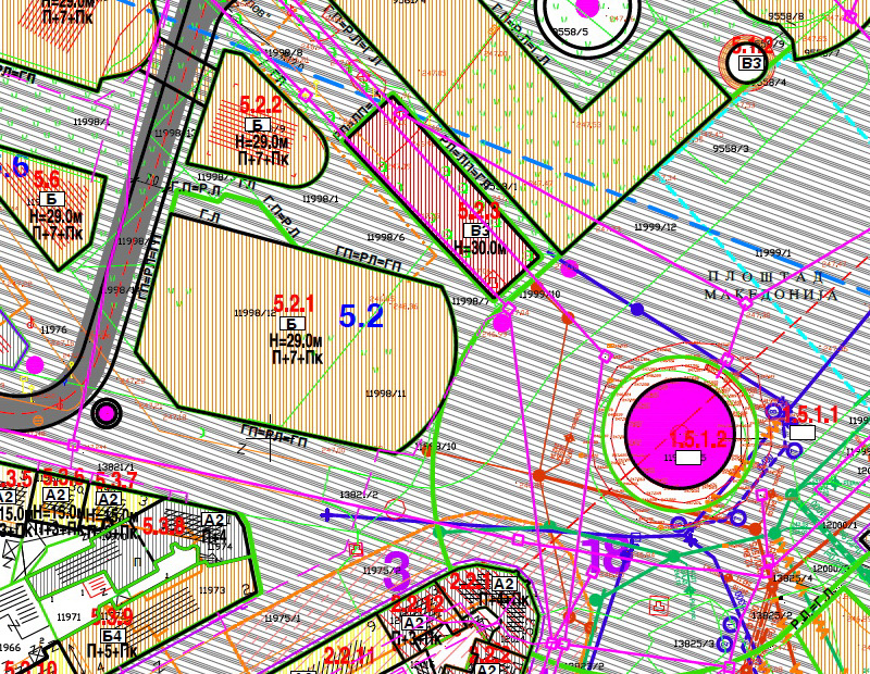

Еве некои од разликите, поточно упадите и фалсификатите кои успеав да ги воочам:
1. Кај хотелот „Мериот“ на плоштадот (кој патем е во сред градба) е зголемена висината од 29 на 30 метри, а кај планираниот споменик на Мајка Тереза е зголемена висината од 30 на 32 метри.
Презентираниот план:
Усвоениот план:

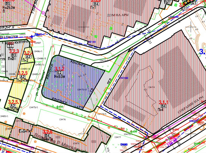

2. Подземната гаража зад собранието во сред процедура за донесување на ДУП-от магично се претвори во катна гаража. BTW овде ради катната гаража жртвувале три предвидени локации за споменици, ама не се сомневам дека ќе им смислат нови локации на плоштад или во „жена парк“ Roll%20eyes
Плус има упад со зголемена катност на стариот објект на МНР (се спрема ли барокна доградба ?!?) и издвоена нова маркичка 3.2.5.1
Усвоениот план:
3. Предвидената деловна зграда каде што требаше да биде црквата на плоштад - и со голо око се гледа дека е исцртана поголема градежна маркичка (проширена е кон „Сити галери“, тоа најлесно се воочува на аголот на маркичката што е кон плоштадот и „Сити галери“). BTW за уште поголемо чудо податоците за маркичката во табелите се непроменети во споредба со верзијата презентирана на јавна анкета...
Усвоениот план:

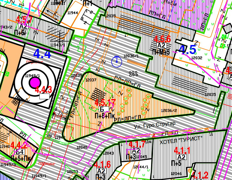

4. Новата деловна зграда што е планирана на местото на сегашното седиште на ВМРО-ДПМНЕ односно таканаречената „жолта куќа“ зад „Беко“ исто така има добиено поголема површина за градење (што се гледа и со голо око од формата на маркичката), а вкупната корисна површина на објектот е смнета од 11.060 метри квадратни на 12.240 метри квадратни (разлика која е евидентирана во табелите).
Усвоениот план:
BTW во презентираниот план, за „жолтата куќа“ на ВМРО-ДПМНЕ има разлика помеѓу податокот за катност вцртан на самата маркичка и податокот за катност во табелата, меѓутоа тешко е да се каже колку од разликата во квадратура која што фигурира се должи на евентуална случајна грешка (мада одамна веќе не верувам во вакви случајности), а колкав дел од таа разлика во квадратура е резултат на зголемувањето на градежната маркичка, која иако не е преголема, кога ќе се помножи со 10 ката сигурно резултира со солидна дополнителна квадратура.
Усвоениот план:
Ако некој воочи и други измени, слободно нека ме дополни

Clover, мене ми се смрзна крвта кога ја видов изгласаната верзија на ДУП Мал Ринг. Заборави да спомнеш дека во донесениот документ е вметната и подземна гаража со сообраќаен пристап до неа токму под плоштадот Македонија. И најважната работа, во најава е уште една измена на овој урбанистички план.
Мислам дека дури и најкритички настроените личности во земјава се уморени од сето ова и веќе никој не сака да се занимава со процедурата. Се знае дека порано или подоцна плановите ќе бидат реализирани на дело.
