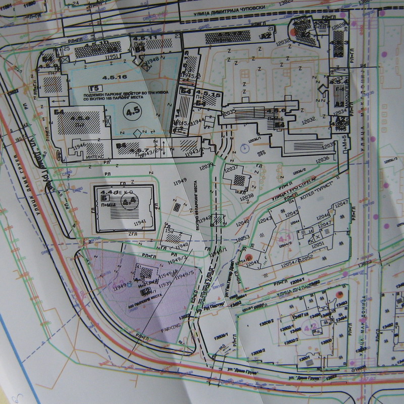

Најпрвин уште една забелешка за планот. Фалат голем број податоци кои треба да ги содржи еден ДУП. На пример обидете се да најдете податоци во табеларниот дел за кружната маркица.

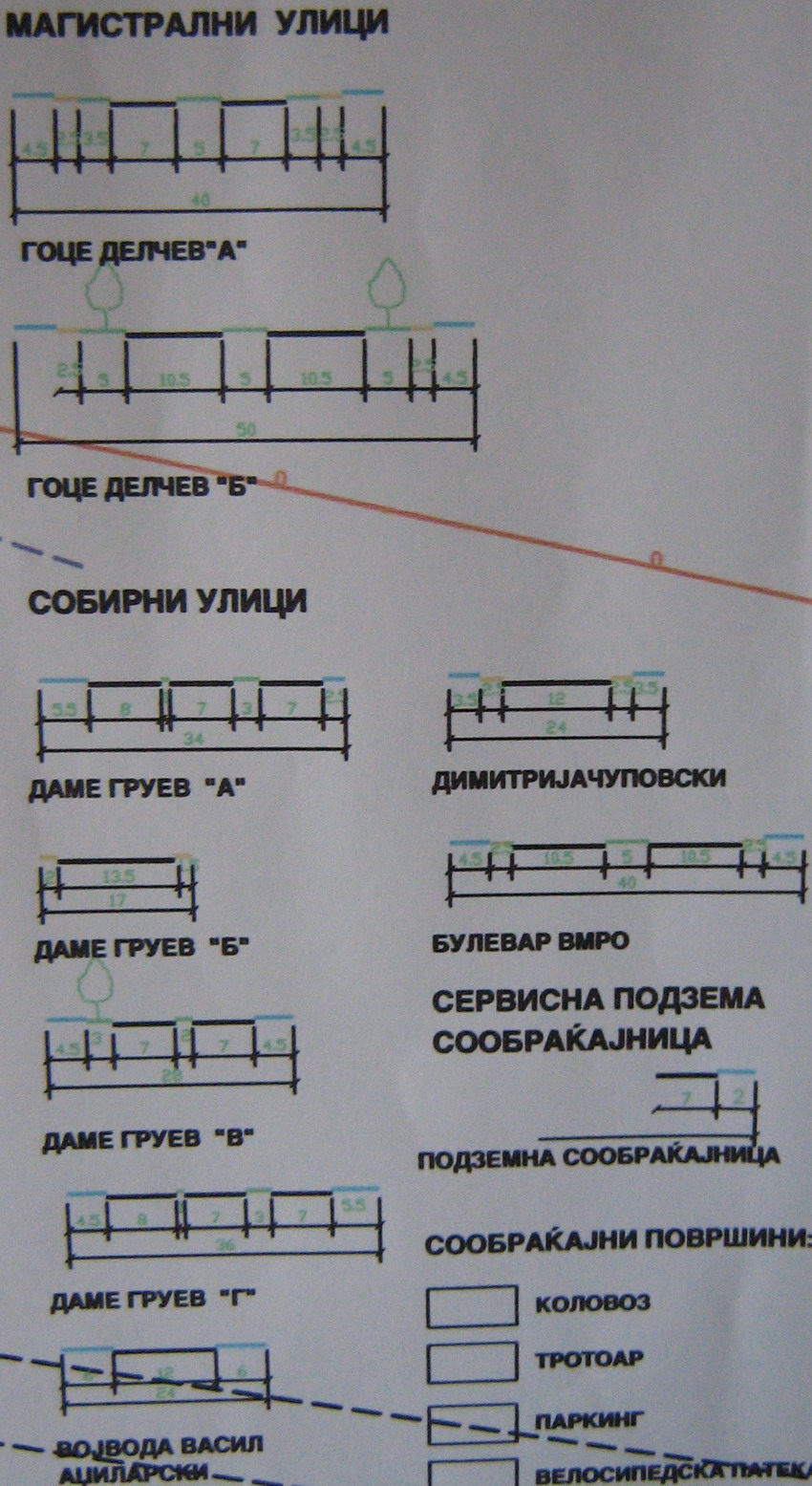

(инаку каде тоа во Мал Ринг булеварот Гоце Делчев има профил како што е прикажано со Гоце Делчев "A" ?!?)
Edited by Cloverstack - 05-Sep-2009 at 01:01

Инаку оваа клучка не се гледа баш убаво што е планирано во копијата што ја имаме од гуп-от, така да ако некој знае како е таа клучка планирана би можел да скицира подетално, зашто мене ич не ми е јасно. Има некој апансас крак што неможам да зклучам за што служи.
