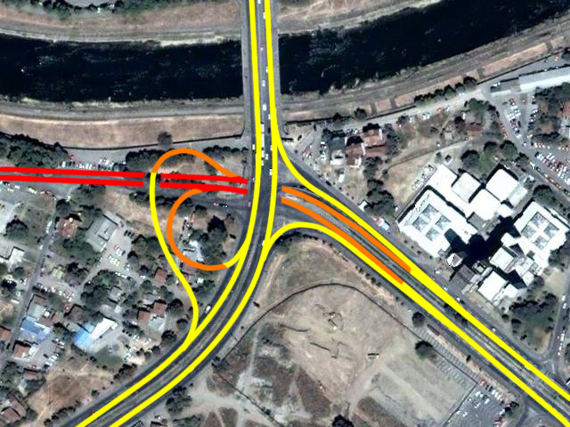

Кога семе веќе кај оваа раскрница, дали би можело да се изведе нешто вакво?!
Ќе се задоволат потребните правци на свртување. И наместо да се иде се поскапо решпение односно два крака со благи свртувања (големи радиуси) кои ќе треба да се изведат на столбови (partial cloverstack), да се изведат два радиуса и да се искористи нагибот кој веќе се содржи во излезот на тунелот па со помали ископи да се заврши работата. Мааната е што кај едниот од радиусите (северниот) има мал маневарски простор, па повеќе од 30 метри радиус (преку сила) не може да се изведе, додека за јужниот радиус има доволно простор за некои 50 метарски.
  Quote FoSsiL Quote  Post ReplyReply #324 Posted: 29-Aug-2009 at 16:04
Имаш право. А предлогот е добар, нема да има надвозници и поефтино ќе биде. Подобро е од она што е на ДУП-от.
Edited by FoSsiL - 29-Aug-2009 at 16:06

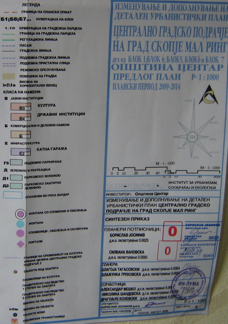

Еве да ја репостирам легендата од планов, ако разјасни некои дилеми
lsl, тенка зелена линија значи граница на парцела, а дебела значи регулациона линија.
Доколку покрај дебела зелена линија пишува РЛ=ГЛ значи дека во тој дел регулационата линија се поклопува со градежната линија

Со сообраќајниве решенија се надоврзавме и вон малиот ринг, но добро...
Се слагам дека како што е во ГУП-от делува малце претерано и поскапо од потребното (барем ако е така како што мислиме - го делам твоето мислење за тоа што претставува тој чудниот крак)
Инаку lsl тоа што викаш (како што претпоставуваме дека е во ГУП-от) не е "partial cloverstack" туку "semi directional T".
Но твојов предлог, како голема слабост ја има конфликтната точка што неизбежно се јавува кога прво ќе се постави влез, па после него излез (како кај детелинките). Во случајов тоа би било многу изразено поради близината на петелките и поради интензивноста на сообраќајот кој би поминувал преку нив. Може да се ублажи со издолжување на јужната петелка, но тоа ќе го продолжи патот на оние што вртат и ќе одземе повеќе простор, а нема целосно да го елиминира проблемот.
Всушност, мислам дека главната дилема е колку ќе се растерети крстосницата кај НБРМ со изградба на тунелот. Факт е дека голем дел од сообраќајот кој врти накај, или доаѓа од булеварите Кочо Рацин и Крсте Мисирков ќе биде превземен од тунелот. Исто така еднонасочната уличка од кај Холидеј Ин би била елиминирана. Па мислам дека обична крстосница (а се работи за трокрака крстосница што значително ја подобрува пропусната моќ) ќе врши работа.
Доколку обична крстосница не врши работа, тогаш и решението што го предлагаш ќе има уште повеќе проблеми. На пример за таков поинтензивен сообраќај би требало петелките да се со по две ленти, па конфликтната точка ќе биде пеколна.
Доколку веќе има потреба од клучка, нешто налик на клучка од типот на „труба“ прави многу повеќе логика (слика бр. 1)
Сепак, изолирано зборуваме за Т вкрстување, па труба се наметнува сама по себе.
Но повторно нагласувам, скептичен сум за потребата од клучка. Тунелот ќе ја растерети ситуацијата, очекуваме центар за контрола на сообраќајот, плус се работи за булевари - крстосници се правило по дифолт, а и соседните вкрстувања ќе бидат семафоризирани со не поголема пропустна моќ, па и на оваа точка мислам дека обична крстосница е најадекватно решение. Сепак еве да го илустрирам решението со „труба“, нормално може да се изведе и со различни модификации:

алекс, одлична скица, но предлогот е...  Shifty
...многу лош, сори Big%20smile
Три клучни проблеми:
- За надвозникот да се спушти до ниво на мостот, нема ни приближно доволно место. Нагибот кој би се добил може да се примени на влез во гаража, а никако на важна сообраќајна артерија. За воопшто предлогот да се направи изводлив, треба рушење на постојниот мост и изградба на нов кој ќе се надоврзе на надвозникот и косо ќе се спушта накај МАНУ. Сето тоа без сообраќајна и економска оправданост.
- Кружниот тек практично би бил единствено за оние кои од кај НБРМ вртат накај Југодрво и оние кои од кај мостот вртат накај НБРМ. Ова од сообраќаен аспект не прави никаква логика. А полукружното вртење е мал процент од сообраќајот и тоа не може да биде носечки аргумент. Плус тоа, ефикасно полукружно вртење може да се реши и со добро дизајнирана крстосница.
- Грешка во проценката за цената...  Дури и да го игнорираме спомнатиот проблем со мостот, пак е потребна огромна инвестиција.  Големиот надвозник (над кружниот тек) треба да е прилично долг и со булеварски профил. Плус насипи се исклучени, мора цел да биде на столбови. Уште од око се гледа дека е непотребно скапо.
Како што кажав, мислам дека и крстосница ќе ги задоволи потребите. Евентуално, ако е потребно, клучка на две нивоа... но било каква клучка на три нивоа за овој јазол по мое мислење е апсолутно нерационално решение.

1. Тука кај Палома Бјанка ќе нема веќе потреба од семафори, само ќе треба да се смени геометријата на крстосницата, што е ионака планирано со проширувањето на Даме Груев.
2. Тука кај Собрание семафорите би можеле да имаат само два циклуси. Не би шкодело и одредено проширување во рамки на тоа што е можно.
3. И тука кај МНТ добро би дошло проширување и модификација за обезбедување на поголема проточност во правец на еднонасочниот тек. Просторот тука не е проблем.
4. Најголемата модификација што треба да се направи, спомнатото денивелирање кај „Пела“. Мислам тука добро се гледа зошто би било неопходно.
Се разбира има уште цел куп модификации кои би требало да се направат или барем да се земат во предвид...
Но пак повторувам, не сум баш убеден дека ќе ни биде неопходен еднонасочен режим по големи сообраќајници во центарот, доколку си ги изградиме сообраќајниците што недостасуваат во примарната мрежа. А доколку не ги изградиме, не можеме ни еднонасочниот да го скрпиме задоволително.
Значи засега мора да се посветиме на крупните проекти што не чекаат, кои дефинитивно ќе решат огромен процент од проблемите. А доколку после тоа сепак се јави потреба од еднонасочен сообраќај по некои улици, тоа ќе може да го изведеме многу поопуштено од таква лагодна позиција.
Да ги изградиме урбаните автопати, тунелите под центар, врската од влада до севрниот дел на градот преку тунелот под Кале... а после вемето ќе покаже дали треба да се впуштаме во еднонасочни решенија.
Двосмерните сообраќајници ги имам обележано само таму каде што треба да се нагласи дека е двосмерно, за да нема забуни во толкувањето.
