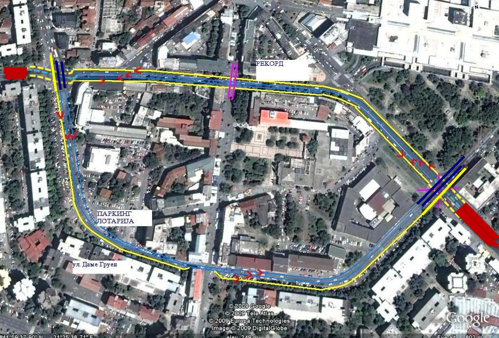

  Quote kultuzin Quote  Post ReplyReply #1305 Posted: 27-Aug-2011 at 20:21
Дечки ви благодарам за линковите ги разгледов има неколку добри идеи кои се совпаѓат со онаа што и мене ми се мота во глава. Тенденцијата кај повеќето е дека улицата Димитрије Чуповски треба да биде пешачка зона. Според мене пешачкиот подземен премин е импровизација која ама никако не одговара на централното градско подрачје особено не на улицата Македонија. Ги гледав скиците на Кловер и малку ме изненади што понирањето е токму пред Собрание и Мекдоналдс, токму двете места каде што теоретски можат да се оформат плоштадчиња. Кога веќе се оди со подземни премини тогаш подобро да се продолжи копањето. Интересна идеја е и онаа на Андреј со едносмерните улици. Со тоа би се решил и пробемот на раскрсниците. Пробав скицата на Андреј да ја искомбинирам со подзмена улица на Димитрије Чуповски и тоа би изгледало вака:
Со тоа што подзмените премини ги нема. Со дебела црвена е обележано понирањето и однирањето на улицата Димитрије Чуповски која е целосно под земја. Двете рскрсници би биле на два нивоа со тоа што со испрекината линија е означена улицата која оди под земја.
  Quote FoSsiL Quote  Post ReplyReply #1306 Posted: 27-Aug-2011 at 22:40
  Хммм... Се е ок... само едно нешто малку ми повлече внимание. Мислам дека не е потребно улиците да се прават еднонасочни, и тој систем на расчленување. Најверојатно си ја земал идејата од другите теми, но мое мислење сега е дека воопшто нема потреба.
11 Октомври и така е во двете насоки со три ленти, а со спуштањето на Димитрија Чуповски пак се остава простор уште за по една лента во двете насоки, под сегашните тротоари, кои се доволно широки за под нив да оди уште по една лента, без да има конфликт со околните објекти.
Најголемата причина за постоењето на застој на сообраќајот тука, во шпицовите, па и во останатиот дел од времето, со исклучок на ноќта, се двата семафора, едниот кај излезот од ГТЦ, а другиот кај улица Македонија. Со спуштање на оваа делница под земја, семафорите автоматски се елиминираат, така да се добива непрекината делница, со што секако ќе го олесни сообраќајот.
Втора работа или причина за густина на сообраќајот на овој опфатен дел е големата концентрација на автобуси. Како и секако автобуските постојки од двете страни на Рекорд, каде поради застанувањето на автобусите, со сегашната состојба се остава само по една лента за останатите возила. Можна е опцијата да се остави под една лента во двете насоки за автобусите, ленти кои би си останале наземни, но кои не би правеле некаков голем проблем за идејата овој дел да стане пешачки. Во секој се добиваат две ленти пренаменети во пешачки патеки, со што пешачката површина секако се зголемува. Може да се додаде и како елемент автобуските ленти да бидат физички одделени со огради од пешачките површини, а да се оставаат неоградени делови само на автобуските постојки и пешачките премини, чиј број може и да се зголеми за еден до два плус од сегашните, но би немало потреба од семафоризација, бидејќи автобусите би биле лесно забележливи , единствени во сообраќајот, и доволно "ретки" за човек да може безгрижно да помине преку "автобуската" улица.
Околу раскрсниците и врските со другите улици, ќе пробам да нацртам некое решение, најоптимизирано, со што не исклучувам дека можеби ќе исклучам некои вртења, кои не би имале вистинска потреба за нивното постоење.
  Quote kultuzin Quote  Post ReplyReply #1307 Posted: 27-Aug-2011 at 23:09
@FoSsiL на почетокот на мојот пост спомнав дека решението е комбинација и дадополнување на идејата на Андреј за енонасочни улици.
Што се однесува до двете насоки тие се решение само во случај автобусите да бидат над земја. Вакво решение веднаш ја одфрла идејата за раскрсница на две нивоа каде што нема семафори што значително ќе го забави сообраќајот а и Автобусите кои ќе мора да внимават на патниците плус од практичен аспект поминувањето на улицата не би била едноставна ако се оддели со огради. Бучавата и делумно загаденоста останува (но сепак подобро решение од досегашното).За ширината на улицата која говориш, тоа не е случај по цела должина туку само кај делот пред собранието. Јас тој дел би го искористил за престројување кон евентуален паркинг кој би се наоѓал под жена паркот и под ГТЦ.
