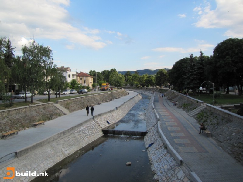

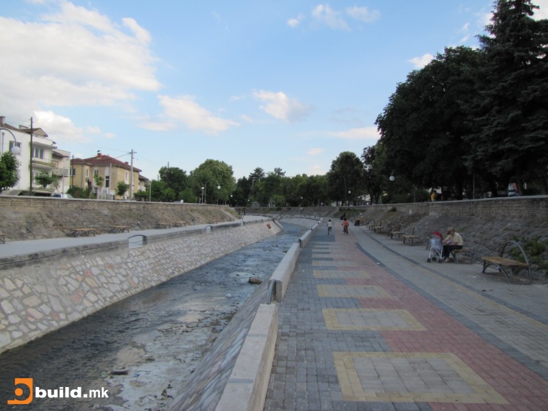

Привршуваат градежните работи на кејот
Посочени неколку пропусти, кои изведувачот ИМАКО ќе треба да ги отстрани. Претставници на Канцеларијата на Европската Унија во Скопје надлежни за проектот изградба на Кеј во Кавадарци, во придружба на надлежни лица од секторот за комунални работи на Локалната Самоуправа Кавадарци извршија обиколка на градилиштето кое е во завршна фаза.
Комисијата за време на едночасовната обиколка на целокупното градилиште констатираше неколку пропусти во изградбата како и мали отстапувања од планот. По посетата беше направен записник каде се внесени сите забелешки, а во наредниот период изведувачот „Имако“ ќе мора да ги отстрани до предавањето во употреба на  кејот. Во тек е постапка за довршување на преостанатите 130 метри на делот од пешачкиот мост до мостот  „Белка“. Пари ќе се обезбедат од фондот за води  по што за многу кратко време целата должина на регулираниот градски кеј од „Дрвениот мост“ до мостот „Белка “ ќе биде ставен во функција на граѓаните. Инаку постои можност да се доградат дополнителни педесеттина метри на почетокот од новиот Кеј кај старата детска градинка.
Иако недоизграден, новиот кеј е прекрасно шеталиште кое масовно го користат сите категории граѓани.

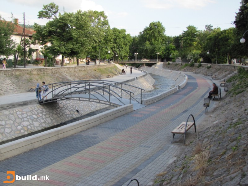

Деновиве фирмата „Горан“ од Кавадарци која ги изработи клупите и корпите за отпад, ја финишираше и изградбата на првиот   пешачки мост со кој се премостува малото односно внатрешното корито на реката. Според планот на потегот од мостот кај јаворот до мостот „Белка“ каде завршува шеталиштето ќе бидат изградени уште два мали пешачки моста.

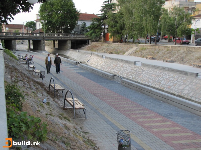

Во присуство на амбасадорот на Европската Унија во Македонија Ерван Фуере, министерот за животна средина и просторно планирање Неџати Јакупи и градоначалникот Александар Панов, денес во Кавадарци беше пуштен во употреба реконструираниот кеј на реката Луда Мара во должина од околу 2 километри. Со овој проект покрај средување и облагородување на просторот се изврши и регулација на коритото на реката чии води неретко знаат значително да надојдат. Изградбата ја помогна Европската Унија со 250 илјади евра, пари кои општината ги доби како награда за најдобар проект, додека локалната самоуправа учествуваше во финансирањето со 40 илјади евра.
Главен изведувач беше гостиварската фирма Имако, а во изградбата и поставувањето на урбаната опрама учествуваа и локални фирми, меѓу кои и Метал Инвест која со своја механизација бесплатно изврши голем дел од земјените  работи. Се најавува скоро довршување и на преостанатите 1.309 метри низводно од мостот Белка, со пари од Фондот за води во висина од 65 илјади евра. По завршување на работите ќе биде воведен видео надзор и бесплатен безжичен интернет, како и разни забавни содржини за младите.

  Quote Andrej_LJ Quote  Post ReplyReply #10 Posted: 06-May-2010 at 23:26
Мене ми фалат огради инаку убаво е уредено... Навистина е чудно покрај ваков тесен кеј, да нема огради, туку тротоари...

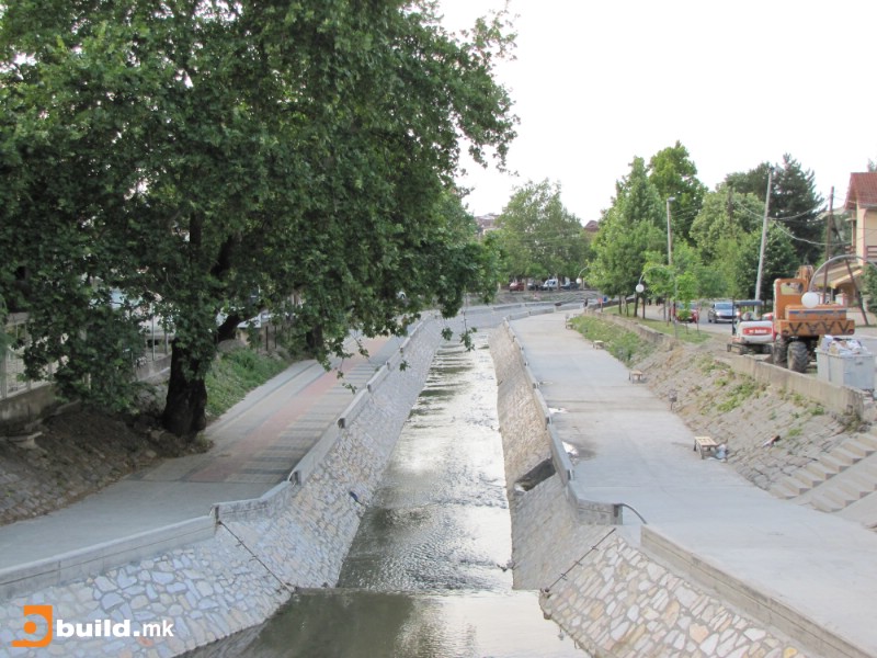

кејот без трева и дрвца не го бива па мајка јана нека е, ич не е по мој вкус.....а и течението на реката не е уредено стручно јас како шум. инг. доволно стручно можам да констатирам дека хидроинжинерот не си ја знае работта или па немало таков профил у гостиварската фирма шо ја изведи регулацијата......Bash
по течението нема прегради за запирање на талогот, тоа е прво и основно и оние скалила јак слободно така ке ги наречам не се никаква пречка за ерозивните дејствија на водата....при поголеми води 50 или 100 годишни јас се обложуам дека ќе го нема и ова шо е така речено направено, а и до сеа се виде неколку пати како реката донесе камења големи и со пречник над 60 см, нека се запрашат стручните зашо е тоа такаApplause
